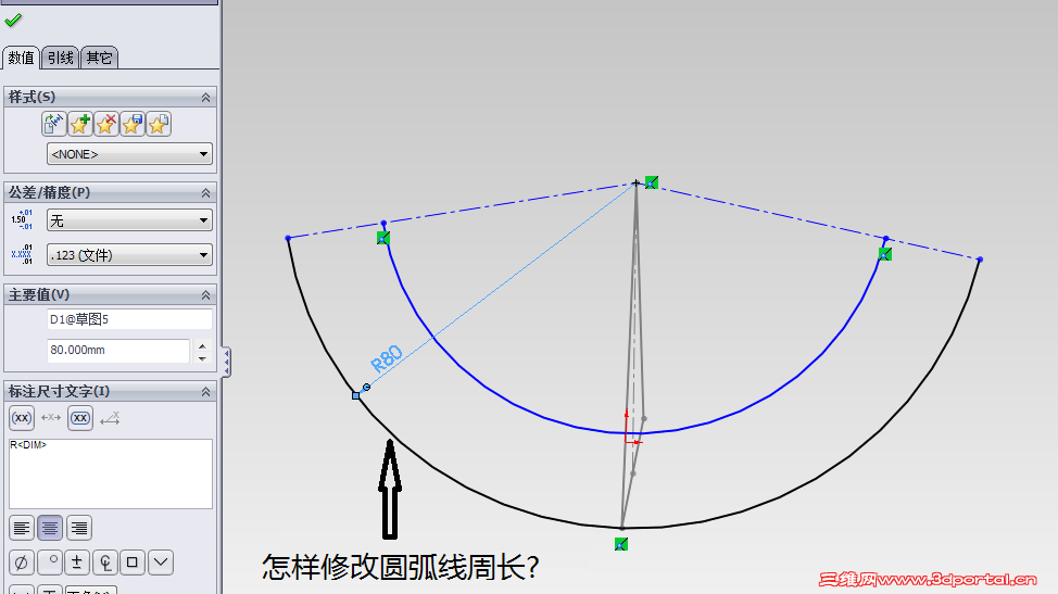

[已解决] 怎样修改圆弧线长度和标尺寸?
发表于 2011-11-4 08:46:44 | 显示全部楼层 |阅读模式 来自: 中国广东佛山

1 t5 s" W& z3 X$ w0 _圆弧线长度和标尺寸方式? 烦请各路高人指点!
发表于 2011-11-4 09:15:14 | 显示全部楼层 来自: 中国上海
点“智能尺寸”标注,可以先选圆弧的两端点,然后选圆弧(只要选中这个三个要素就行),就会标注弧长了,然后就可以修改圆弧长度了,网站里好多这样的问题了,提问前可以点右上角“站内搜索”搜一下

多谢受教了......,明白完成!
