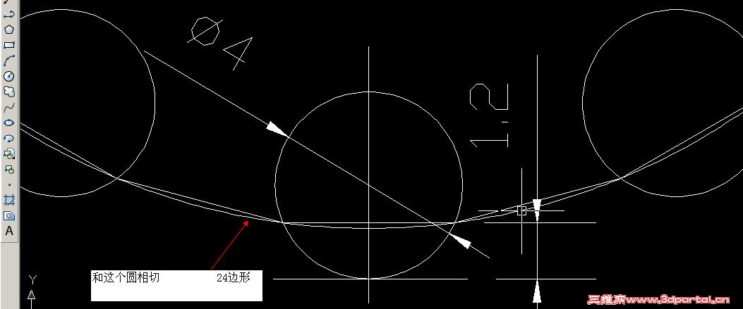

2 P3 E% S2 p, x/ X9 O6 U9 m0 c求弧长(一端必须落在中间那个大圆上面)1和焦点接线2长度相等得作图方法,谢谢!  2个小圆的直径4.   正12边行。
, l: F- k  F- e* J% ~/ K) [补个CAD档,可以清楚的看到。 huchang.rar (12.7 KB, 下载次数: 5)
发表于 2011-11-4 10:03:24 | 显示全部楼层 来自: 中国广西崇左
已知条件好像还不够
 楼主| 发表于 2011-11-4 10:37:41 | 显示全部楼层 来自: 中国广东深圳
9 V* X) i3 K! X4 }. e 没有其它的条件了。
发表于 2011-11-4 10:49:17 | 显示全部楼层 来自: 中国广西崇左
1楼与3楼图不一致

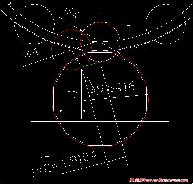

发表于 2011-11-4 11:33:49 | 显示全部楼层 来自: 中国广西崇左
将红大圆直径调整到合适值,就可以达到要求
 楼主| 发表于 2011-11-4 11:58:15 | 显示全部楼层 来自: 中国广东深圳
6# 2005llnn 谢谢

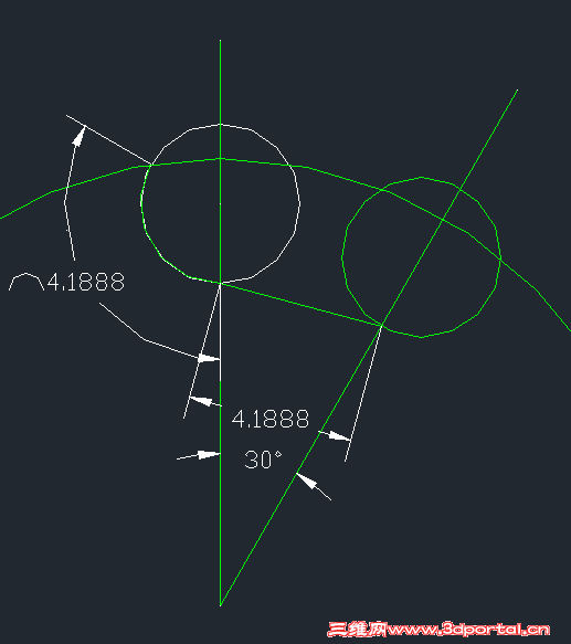

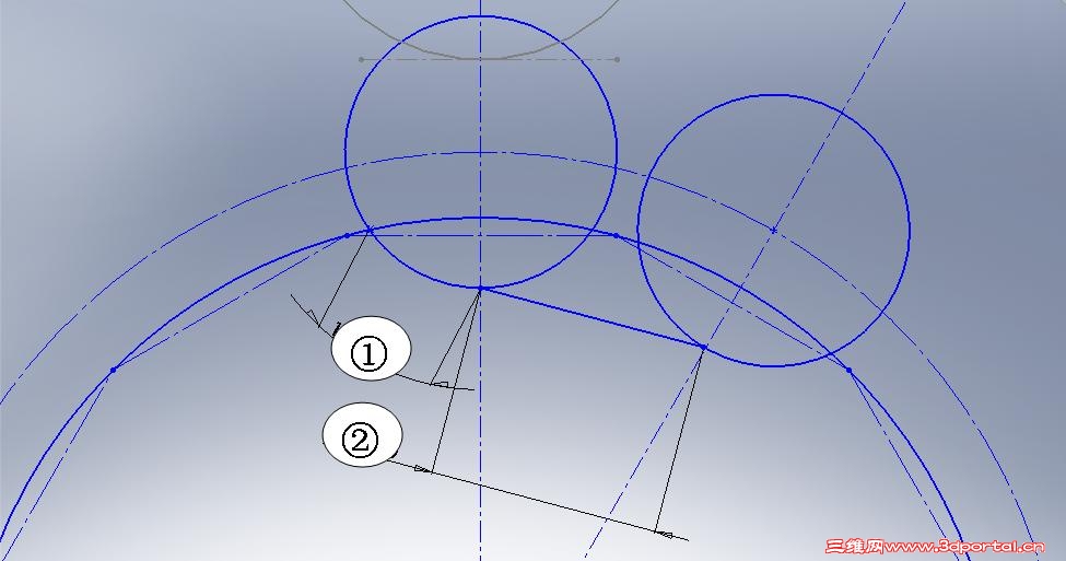

发表于 2011-11-4 13:34:54 | 显示全部楼层 来自: 中国广东广州
可以肯定,现给条件不够。
# y; Y& _+ {& @' g& c9 Y: Y: \如图一个极限位置
2 L" O, F$ r4 F1 @0 L9 U: G: P4 L1 F. p: E( i+ l
如图一个中间位置
* ?+ o) c% c( r' q4 P# ?; a9 w% E/ l2 m9 b3 \- x0 ?, |3 t& v
不知我有没理解错,要是没有,那么答案是很多的了
发表于 2011-11-4 13:37:18 | 显示全部楼层 来自: 中国广东广州
忘了标上面小圆直径了,说明下两小圆直径都是4
