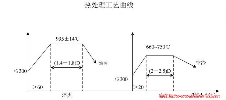

[求助] 需要一份2Cr13调质热处理自动温度记录
发表于 2011-11-4 09:14:44 | 显示全部楼层 |阅读模式 来自: 中国浙江宁波
发表于 2011-11-4 10:05:11 | 显示全部楼层 来自: 中国江苏泰州
根据这个曲线自己绘制一个圆盘记录就行。2 r' F( _; `! j& O" R
