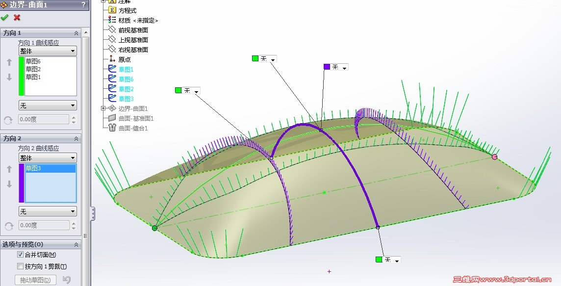

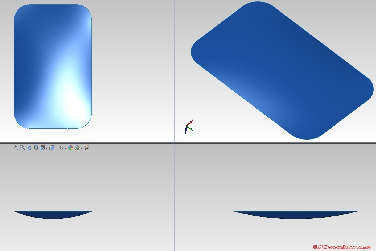

先放样为曲面再转换为实体。
 楼主| 发表于 2011-11-4 10:17:12 | 显示全部楼层 来自: 中国上海
发表于 2011-11-4 10:23:49 | 显示全部楼层 来自: 中国浙江金华
" Y$ y" t  |- x- l' e
% b! ]4 X1 U, D. X项点加一个“点”,放样!也可以用圆项做!

发表于 2011-11-4 10:56:08 | 显示全部楼层 来自: 中国浙江金华
本帖最后由 ffda 于 2011-11-4 11:00 编辑 6 \; u3 P/ K4 r3 x0 J) m7 }) n4 p
/ p/ t+ ]9 U. a+ T( }2 `: f
用曲面做会更好些!:  s' Q' S/ p6 f' t  }
128.jpg ; H9 Q4 E% \, a' W2 s) O! l
126.jpg ; _; k# @* h2 a6 |3 [

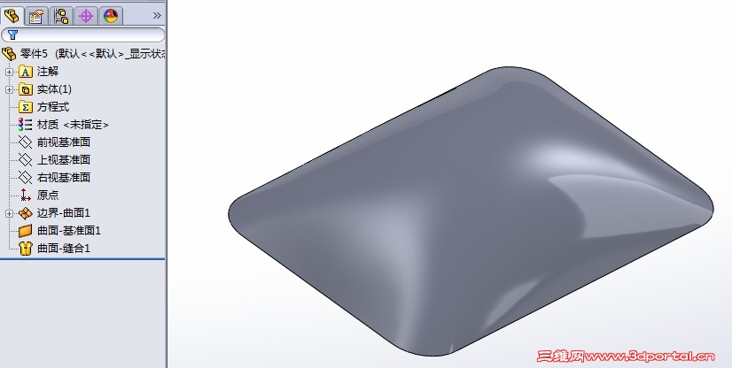

 楼主| 发表于 2011-11-4 11:03:53 | 显示全部楼层 来自: 中国上海
发表于 2011-11-4 11:18:22 | 显示全部楼层 来自: 中国浙江金华
要求比较严,是平板电脑的后壳,是否能给我一个3D模型,谢谢大家帮忙了
: q2 e% q8 @0 C5 q. O% j' e! x& R' R2 Plifetree 发表于 2011-11-4 11:03 http://www.3dportal.cn/discuz/images/common/back.gif
- P' \4 g* h. g% L" Y仅供参考,SW2012版。# X! q3 X9 x0 H& G  k/ }0 i- @7 J
零件5.rar (143.16 KB, 下载次数: 14)

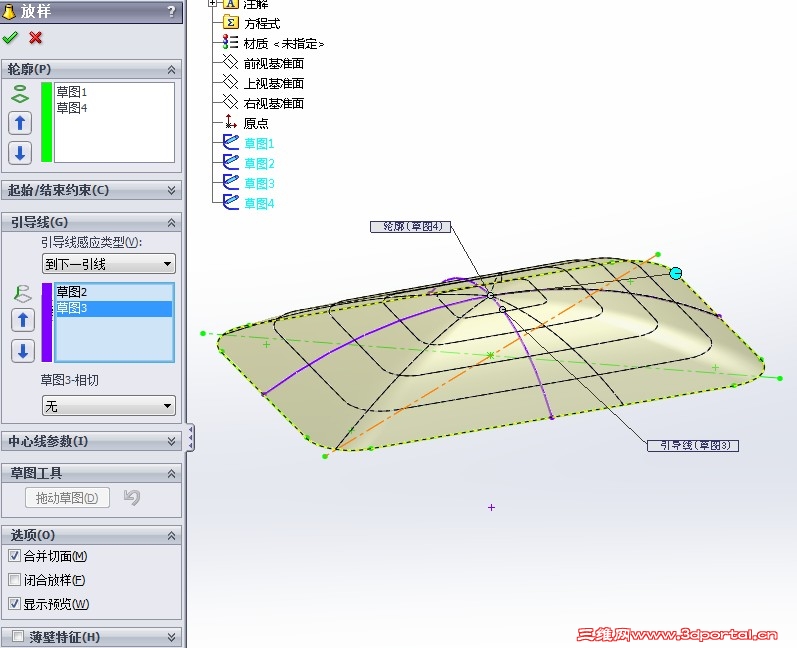

发表于 2011-11-4 12:06:53 | 显示全部楼层 来自: 中国广西柳州
8# lifetree
9 y! u3 w3 q% T9 i- T' s- Q
" c- k3 V5 N6 @. U扫描曲面或填充曲面(加约束线)两种效果,看下:
0 t* ]" r  \% z# J0 j$ O) W3 I, C2 X+ a
SW2010文件: 22.rar (446.65 KB, 下载次数: 128)
 楼主| 发表于 2011-11-4 13:29:28 | 显示全部楼层 来自: 中国上海
发表于 2011-11-4 15:37:10 | 显示全部楼层 来自: 中国浙江金华
谢谢大家了,我自己研究出来了,后壳的曲面比你们做的好。我传上附件,请大家看看! \- C! o8 i4 S, x8 `& P
lifetree 发表于 2011-11-4 13:29 http://www.3dportal.cn/discuz/images/common/back.gif
( I0 S4 b$ g* H! C" ]你的圆角1导致了周边高度不等,还是哈版做的到位!

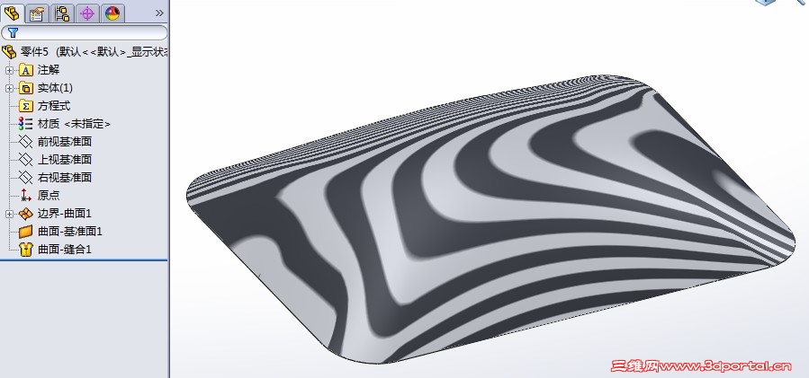

发表于 2011-11-4 20:01:16 | 显示全部楼层 来自: 中国广西来宾
% y) z, o# O4 ^6 b: u6 w( y9 r' \* Z3 M
重修整了下,效果好些,
9 o3 y, C2 ]& t' O8 h% w9 z7 ]
8 d) Q: h$ s- g, o/ r 未命名.jpg * N% s; J1 \  Q6 ?$ M: v/ q* t
5 _5 W- d5 G6 g6 ^* w; \
8 J0 Z7 D! V% u
SW2010文件:* r- Z4 L# I9 q$ z1 ]) R$ F% s( h' Q- `
  w- ?8 i% y' i9 t" j
22.rar (129.13 KB, 下载次数: 25)
