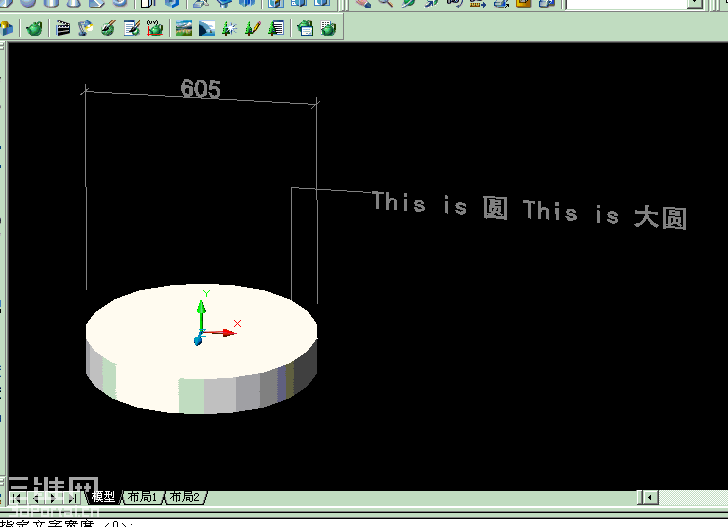

本人在做三维图过程中,要对图案加以解释说明,苦于文字方向与平面不平行,效果不好.哪位高手指点一下。

请问楼主是不是这个效果
发表于 2006-4-12 11:50:59 | 显示全部楼层 来自: 中国重庆
看见工具里面有个新建UCS 了吗  里面可以靠移动 X Y Z 轴 或者 新建面 视图 来移动 坐标  你只要看见 XY平面 平行于 你要建立文字得平面即可 有时 你需要 移动圆点  不然会出现 标蛀偏移

 楼主| 发表于 2006-4-14 11:19:24 | 显示全部楼层 来自: 中国安徽滁州
前面说的就是这样,可是效果还是不好.
发表于 2007-3-17 09:13:15 | 显示全部楼层 来自: 中国吉林长春
在三维的空间标注文字说明,需要将坐标系调整到所需要标注的三维的特定平面的坐标系,也可以在三维实体上写字留言,如果是对三维立体进行二维平面说明,则使用命令:UCS/V具有效果
发表于 2007-3-17 11:43:29 | 显示全部楼层 来自: 中国浙江杭州
呵呵
你用UCS中的移动坐标就可以了 想在那个面上写字 你就直接移动坐标到相对应的平面上 就可以了
