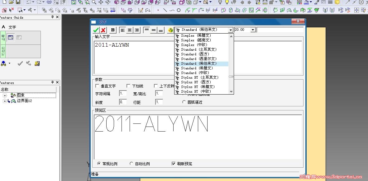

9 N+ Y' L7 Y4 ^: F4 XE10单线字,软件到了E10怎么字体还是老样子!

楼主请看。。。。。。。。

发表于 2011-11-4 19:40:30 | 显示全部楼层 来自: 中国河北秦皇岛
哦,用希伯来文啊!学习了!
发表于 2011-11-4 20:13:49 | 显示全部楼层 来自: 中国台湾
哦,用希伯来文啊!学习了!

/ m/ u( b/ P' A) ~$ v+ I這是典型的斷章取意吧@@
* c1 n4 w. h1 b& @前面字體名 就自動跳過嗎 XD

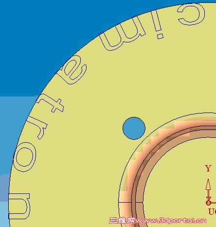

现在E好像还不支持单线汉字吧,,,,,最好的解决办法就是用其他软件代替再导入

汉字不行,字母可以

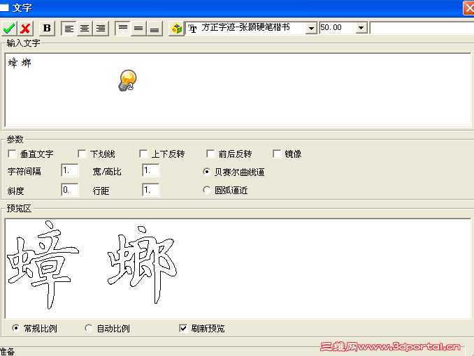

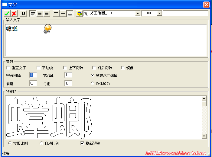

zhangguiqi 发表于 2012-12-12 10:41 static/image/common/back.gif
6 _% d6 C9 j+ E4 z( [6 x- M并非单线字
发表于 2012-12-13 20:13:52 | 显示全部楼层 来自: 中国浙江衢州
5 K7 z/ l8 k; B: Y2 S8 Q
需要取中心线
