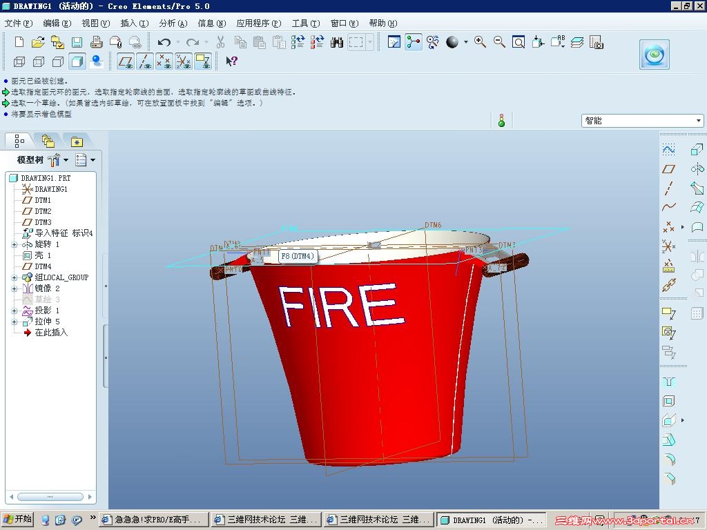

我想在一个桶上的曲面镂上字,将字镂空。可是我不知道该怎么做,我只做到了将字做出草图然后在投影到曲面上去,镂空我就不会了。求高手帮助,帮忙解决下。下面是文件。

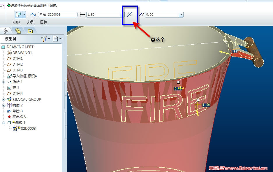

发表于 2011-11-4 19:32:43 | 显示全部楼层 来自: 中国广东东莞
利用偏移做出, 要做出镂空效果就点击图中的箭头就可以实现了。

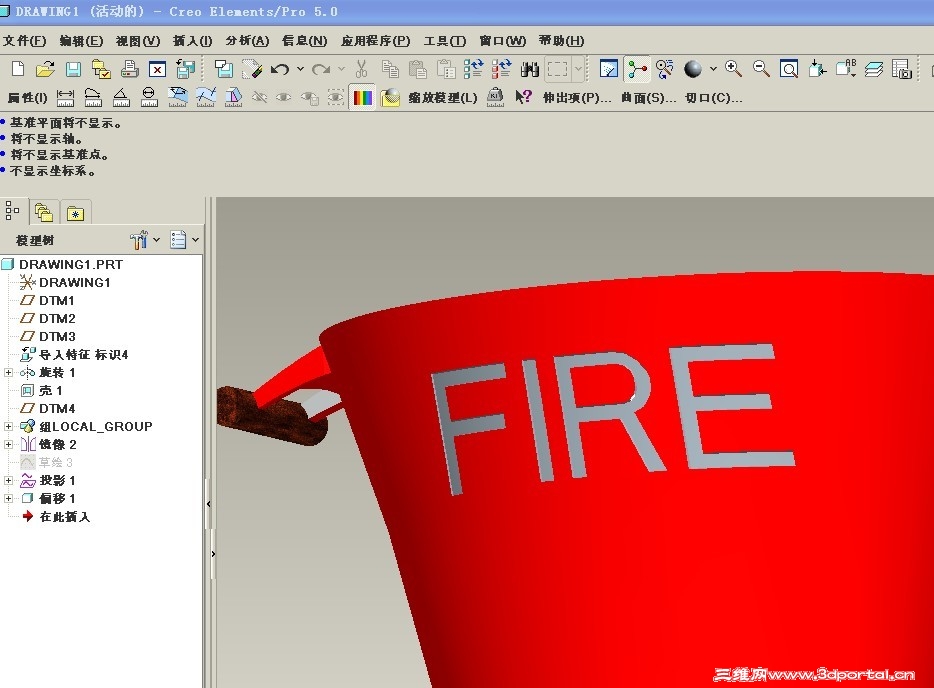

发表于 2011-11-5 21:22:43 | 显示全部楼层 来自: 中国陕西西安
这个比较简单,我做了,你看看
唐依依 + 2 技术讨论
发表于 2011-11-6 22:15:53 | 显示全部楼层 来自: 中国江苏苏州
其它如果做在曲面上的话,用Offset最好了。直接拉伸用在平面上面比较好一点。
