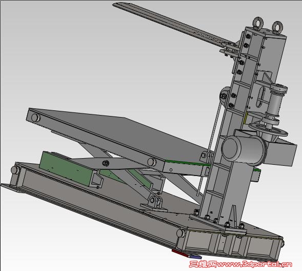

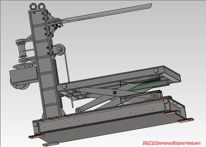

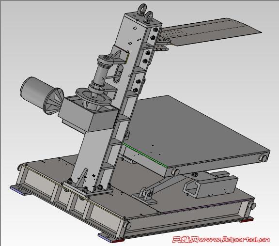

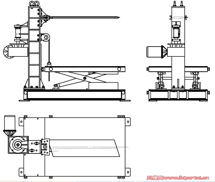

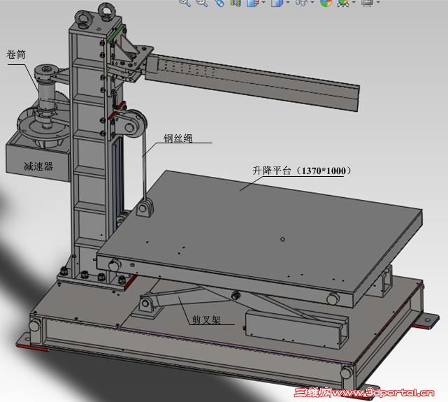

1 m1 N8 K/ h  b二、针对以上,进行设计,模型图见图升降平面图、三维图,如下:1 q" c; L* p- g) I
( n( ~0 p0 A% t$ f- N
1、采用剪叉支架支撑平台;
3 W! A% ^# Q/ N5 J0 f5 R2、采用钢丝绳起吊;
+ P. C& c0 V& S" Q2 f4 W3、驱动机构采用涡轮蜗杆+摆线减速器+卷筒;" B) j( {. t- P9 x2 p: H
4、卷筒直径D=100MM;
6 T9 r. T$ j; G0 F) p) o5 Q5、平台行程S=500MM;) k- R- J6 D& }/ ~; ]" s- |0 q0 a
% j2 v2 y6 C! K5 C三、问题如下:
& Y/ L, K1 j) Z9 \$ B& I. T% [1、这种结构是否可行?
( d$ w3 R# q0 b9 [* p2、卖减速器的厂家帮我选择RV130-WB120减速器,但是尺寸有点大,能否选小一点的?
, A& |% {9 h& z/ b: D' _3、除了用电机减速器外,在这种结构中,还有没有更为可靠的驱动装置,既能升降,又能自锁,速度还能达到要求,功率也满足使用?# M& q5 X6 M3 T5 J
4、在这个模型中,采用了卷筒,本人从未设计或接触过这类东西,不知道如何设计卷筒,钢丝绳在卷筒上又怎么固定??

楼主的问题描述的不是很清楚,比如你的平台面积多大?稳定性要求多高等!平台升降的方法有很多种,也不一定要用电机卷扬的方式。

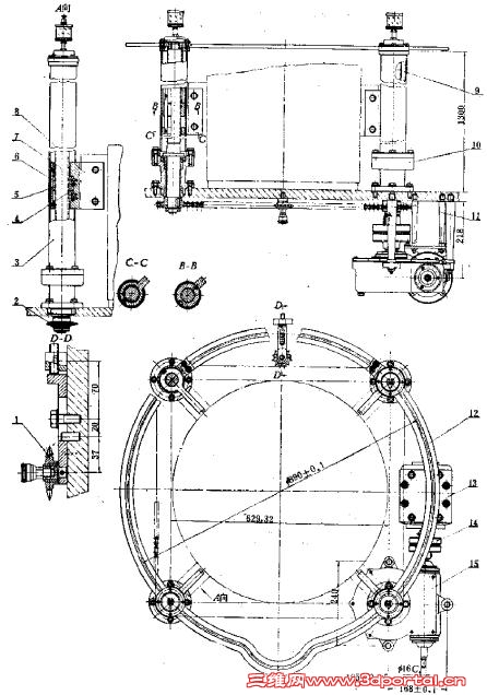

楼主设计的结构若改卷筒为螺旋丝杠可能会更好一些。! Z6 h7 Y) F5 R! M+ |8 k+ W
同时,也提供给你一个我曾经设计应用过的“四丝杠同步升降机构”供你参考。具体结构见下图:
天际孤帆 + 3 鼓励交流

你的剪式平台很好,但是动力卷筒方式不好,升降停位不准,且不安全。可以采用电动推杆,电动机可以换制动电动机。仿液压缸方式安装即可,供参考。
天际孤帆 + 2 鼓励交流
发表于 2011-11-24 09:03:44 | 显示全部楼层 来自: 中国江苏苏州
楼主你好,关于这个剪式升降台我曾经也尝试过这个结构,固然它的结构很简单,但有一个很大的弊端,当平台的剪式连杆平行的时候,会产生一个死角现象。随着连杆的夹角变大,电机的负载也会随之变小。总之,那根钢丝绳的受力不是恒定的。
) B+ V' ?+ {. u5 p0 ?5 p8 m! {: o所以本人意见:这个结构用于升降较重的物体时不适合。
天际孤帆 + 2 鼓励交流
