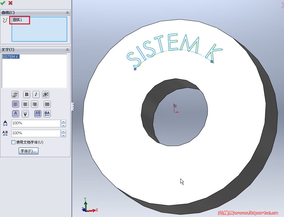

我现在想在这个按钮表面,凹进去0.2mm的文字,字母是SISTEM K,但是要环绕中间的那个孔,在按钮的表面,怎么让那几个字母环绕在上面啊,谢谢指教

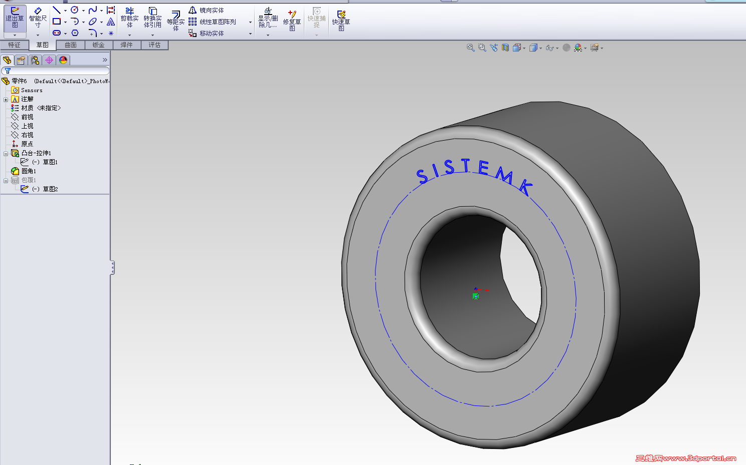

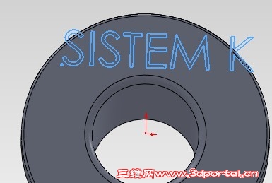

chenjun520601 + 3 技术讨论

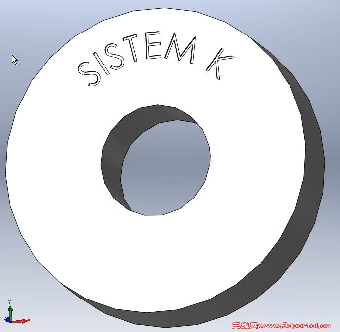

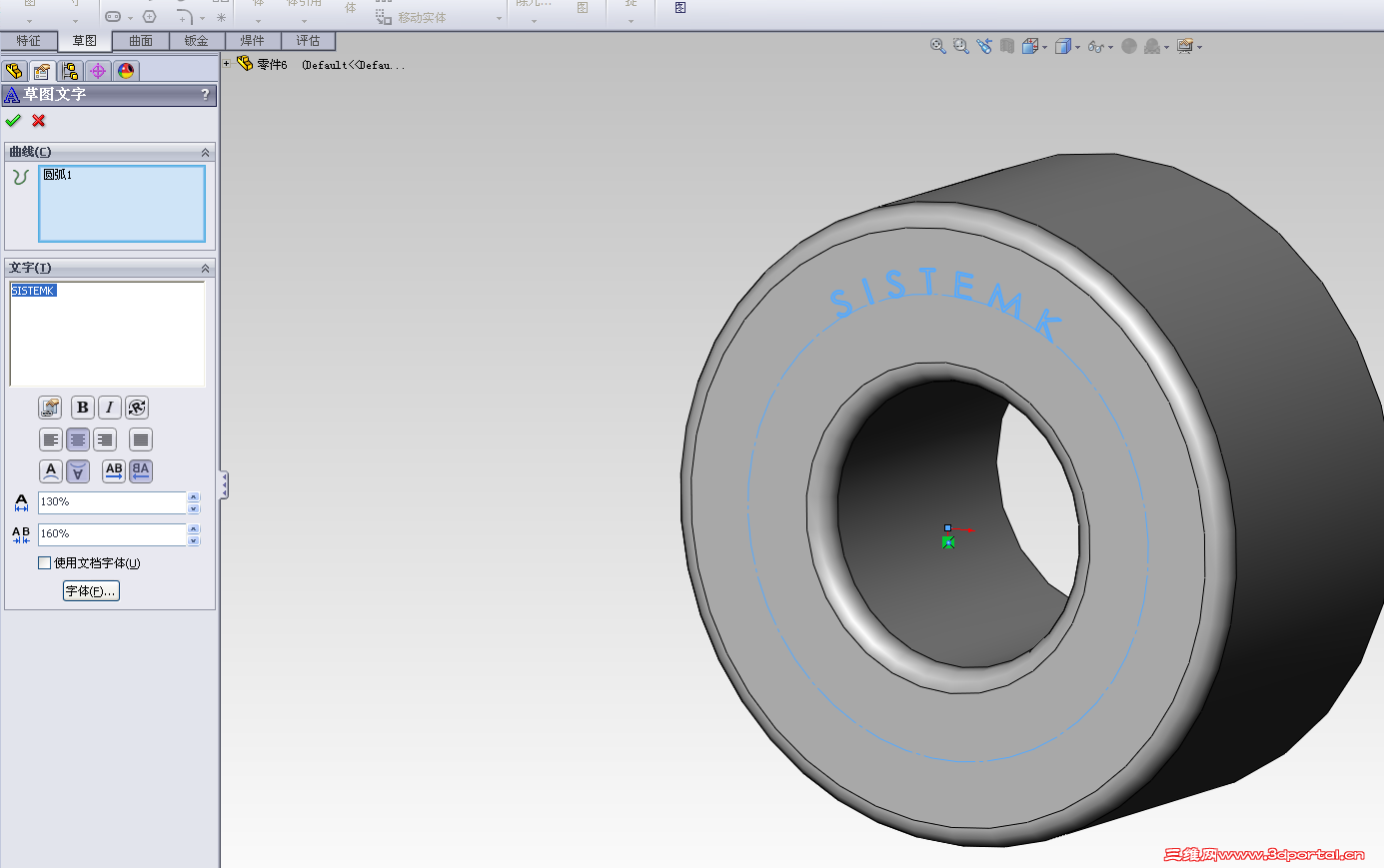

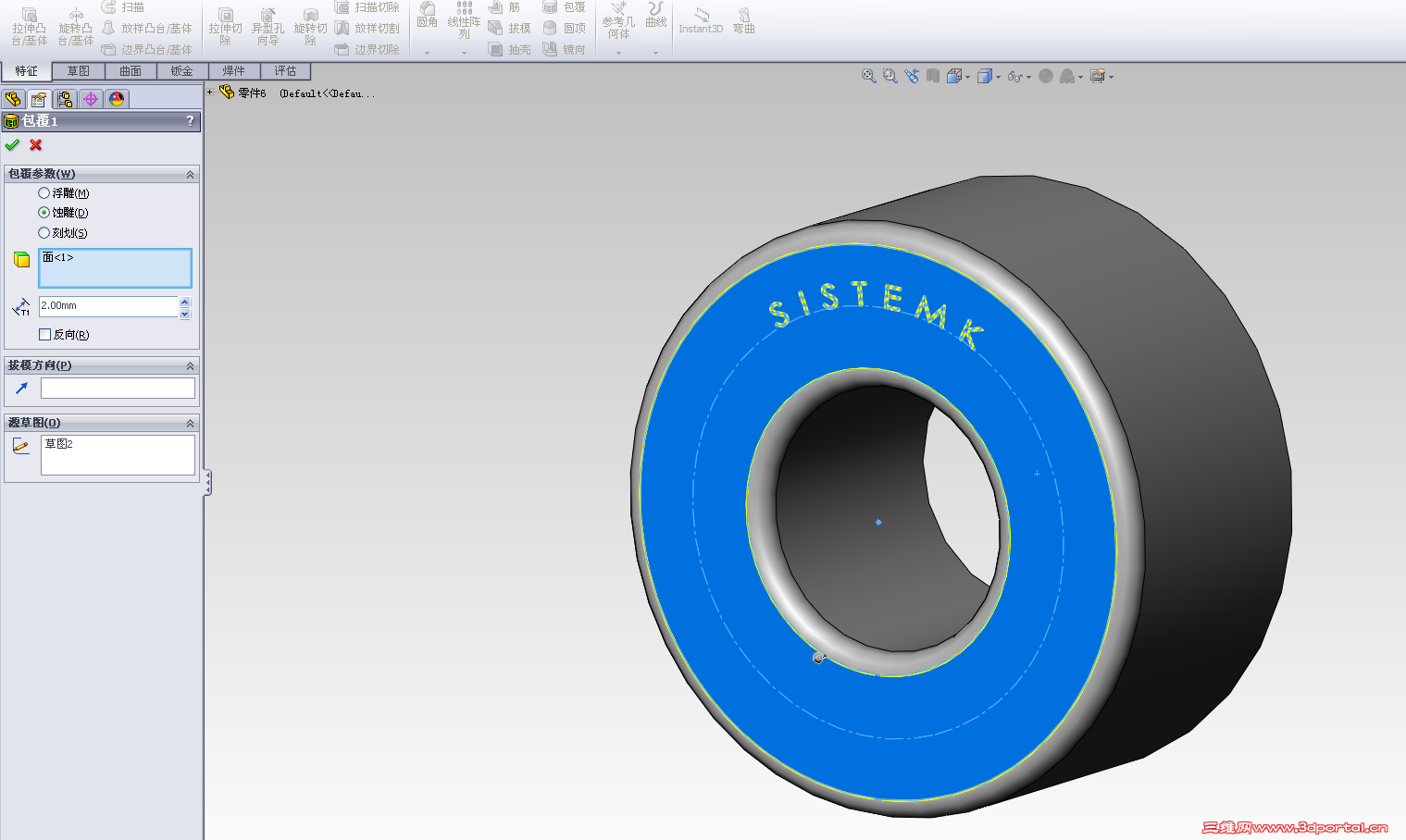

1  在所在面上建立草图:先画一圆(构造线),然后添加文字,选中刚才那个圆,然后可以设置下文字的选项。
, K, N' O% A3 s: ]4 a4 ^( f3 S% P8 f9 Z3 M+ Z# ?
2  用包覆命令--选择刚才的草图--蚀雕--深度2mm  OK!" P! I8 o' Q, Y2 ~- b( Y4 R1 E4 e

谢谢了,大家说的都很好呢,我决定采用3楼的介绍方法。
