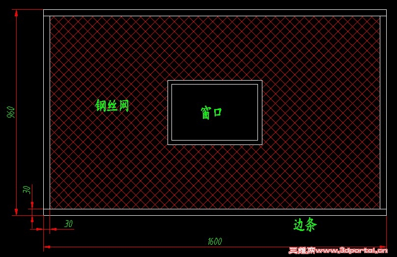

- U9 s2 Y! K" Y本人想做一个笼子,笼子的长度为960mm,直径为φ510mm,材料为304不锈钢1 G! ]* x4 C8 I& q4 J7 a
如图:

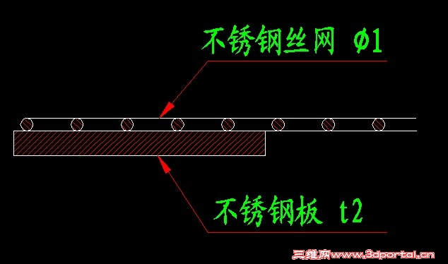

# n: @5 F; Q- B5 W. Z/ }主材为:不锈钢丝网,丝径为φ1mm,孔矩为5mm; j3 P2 F4 y/ C. m) g
辅材为:支撑边条为不锈钢板,厚度2mm( h! ]- k1 w6 \8 I
想请大家支点招:* V7 }' k* n, W# C: m9 L4 D
1  钢丝网与钢板之间采用什么方法焊接比较好,效率高,成本低
+ Y; z5 _" T  i8 i% N' e) }) J2  钢丝网与钢板之间焊接后,滚圆时怎样使变形小
6 r; [% Y8 y0 W& I. C) a. D1 ~3  钢丝网与钢板之间还有其他连接方法吗?

用电阻焊即可。将上下电极做成长条形。就象电风扇的盖子的焊接一样。

用碰焊焊接就可以了,碰焊是专门焊接网类的。

类似过滤器,我们目前采用的工艺内、外框架,滤网置于中间,组焊后校圆。' x6 l+ z$ G, E% K
采用氩弧不加丝。% L, g+ y$ f" r1 T2 s4 R  {9 M  g
不过此工艺不太理想。

建议使用碰焊
发表于 2011-11-17 16:41:33 | 显示全部楼层 来自: 中国广东中山
你先把它做成网片,冲出那个窗户,在碰焊接,再卷成拢不是很快吗?
