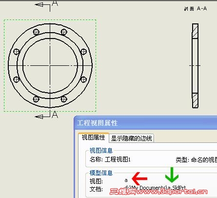

[讨论] 如何更新工程图的sldprt文件
发表于 2011-11-4 20:16:19 | 显示全部楼层 |阅读模式 来自: 中国甘肃兰州
; o8 \! Z8 ]9 Y, A图示工程图中的a.sldprt文件,不能直接修改为aa.sldprt文件。
7 w4 T" r+ z# l. m3 q* T% `* b问:
0 f6 d) J- e. |. F4 V6 }2 q. e; v如何将工程图a中的a.sldprt文件。
% T) L1 c, m: A: a更新下图的aa.sldprt文件。
! n7 g$ e& q! `' v$ V: V$ K) y' K0 H; G+ `; [, D
说明:不是删除a.sldprt文件,重新插入aa.sldprt文件。" @" S% \) b5 E8 E; J2 b; Y6 N, e

发表于 2011-11-5 08:54:34 | 显示全部楼层 来自: 中国广东广州
替换,使用替换即可
7 s! ]2 C2 q7 b3 I6 [  g3 b2 P! g' m9 M* j. N
或者使用SolidWorks Explorer修改其参照文件
 楼主| 发表于 2011-11-5 13:10:55 | 显示全部楼层 来自: 中国甘肃兰州
2 Z$ |: e: N! g* ~$ Q4 M8 y
/ U+ |8 K' P" I8 h- |& ^谢谢。
# S0 |4 Z  F* @( k在这个帖子中。14楼的方法比较简单实用,好理解。, C7 z5 a# i$ A9 y
打开工程图的文件时出现 右下角有个参考的选项,点击他,然后选择想要的模型!
