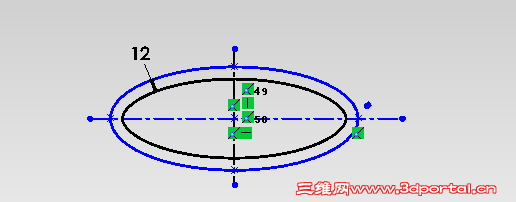

5 h2 U( ]* h# _: x1)这里先画外部的椭圆,然后等距偏移12mm,现在要把偏移得到的椭圆给裁剪一下,只要左边一半,可“跳出说等距偏移的额不能裁剪”

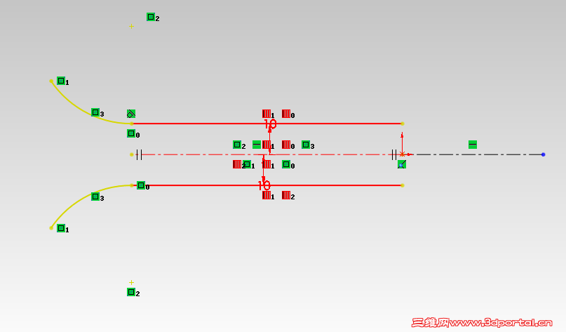

2)先画中心线,然后双向等距偏移10mm,得到两条直线,点击动态镜像,从一头画切线圆(点直线,然后选A切换成画圆)不知道为什么就出现无解了。。

1. 刚才试了以下还真的无法修剪....我用分割实体了,他还是一个整体6 b5 G  O9 i1 F/ C
  A0 ~& l. P& `1 ?2. 画弧的时候 别连接等距出来的线, 好像就可以了,不知道什么原因

1. 先将约束去掉,既可修剪;或者先修剪原型,然后偏置的可以修剪。
' M  J. ?/ z# b2. 过约束了,既然是等距。镜像后端点的交点即镜像又等距
chenjun520601 + 3 技术讨论

问题1、何不先裁剪椭圆后再等距。同时提醒一下楼主,你说等距后的椭圆是不对的,因为椭圆的等距曲线不是椭圆。

对不起,那个阿帕奇能讲讲明白点吗?我看不懂。。。"过约束了,既然是等距。镜像后端点的交点即镜像又等距"
# Z% N# x5 I  Q3 |
5 n: ^( v# M& a0 [镜像后端点的交点指的是(镜像后的圆弧和已存在的直线的交点吗?)理解不了啊。~~谢谢了% e% b  h% D# S; ?. `+ t. ^5 }
