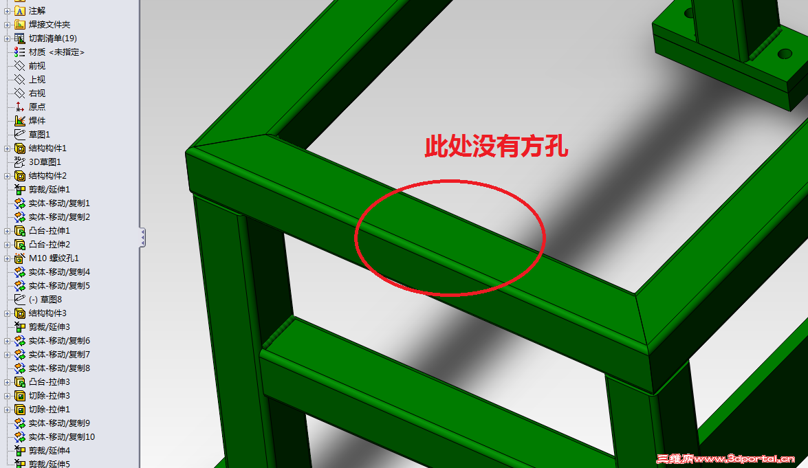

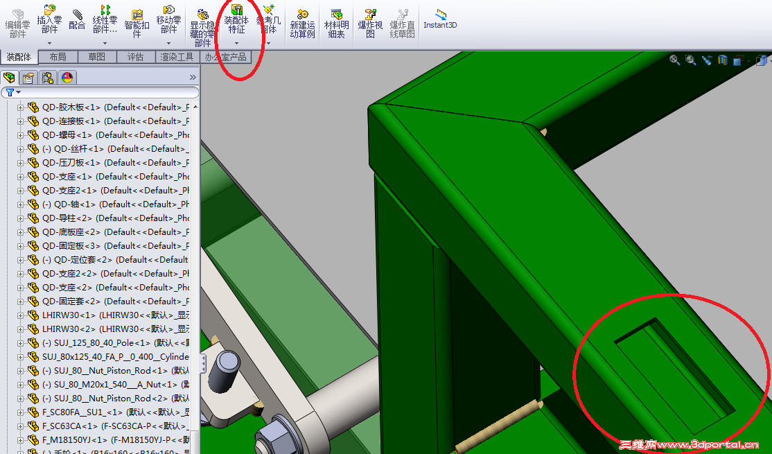

[求助] 在装配体中修改零件后单个零件图没有自动更新?
发表于 2011-11-5 10:10:58 | 显示全部楼层 |阅读模式 来自: 中国江苏无锡
! h; o  p& u0 Y7 @- v为何?!!!!!
发表于 2011-11-5 10:24:37 | 显示全部楼层 来自: 中国广东佛山
在装配体里面切除拉伸或打孔是不会修改单个零件特征的。
发表于 2011-11-5 10:25:13 | 显示全部楼层 来自: 中国天津
总经理级别了还不知道你这个特征是属于装配体的,在零件界面是没有特征的,这不是找乐吗?

发表于 2011-11-5 10:44:27 | 显示全部楼层 来自: 中国江苏南京
在装配体特征下有个选项可以选的,好像是“将特征传递到零件”,我手头没有SW,记不清楚了
发表于 2011-11-5 11:02:33 | 显示全部楼层 来自: 中国河北廊坊
“将特征传传播到零件”09后的版本可用
 楼主| 发表于 2011-11-5 11:12:25 | 显示全部楼层 来自: 中国江苏无锡
7# hcxxx901127 3 o  G7 L3 z- ]7 B
是在选项里设置?
发表于 2011-11-5 12:20:51 | 显示全部楼层 来自: 中国江苏常州
要先在系统选项里的 外部参考引用 下面,不要勾选 不生成模型的外部参考。然后在生成装配体特征时就可以在左边参数输入对话框的最下面 特征范围 选项里勾选 将特征传播到零件 。这样零件就会如楼主所说的自动更新修改了
