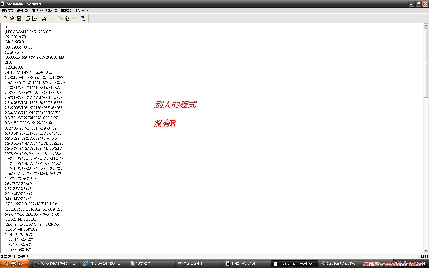

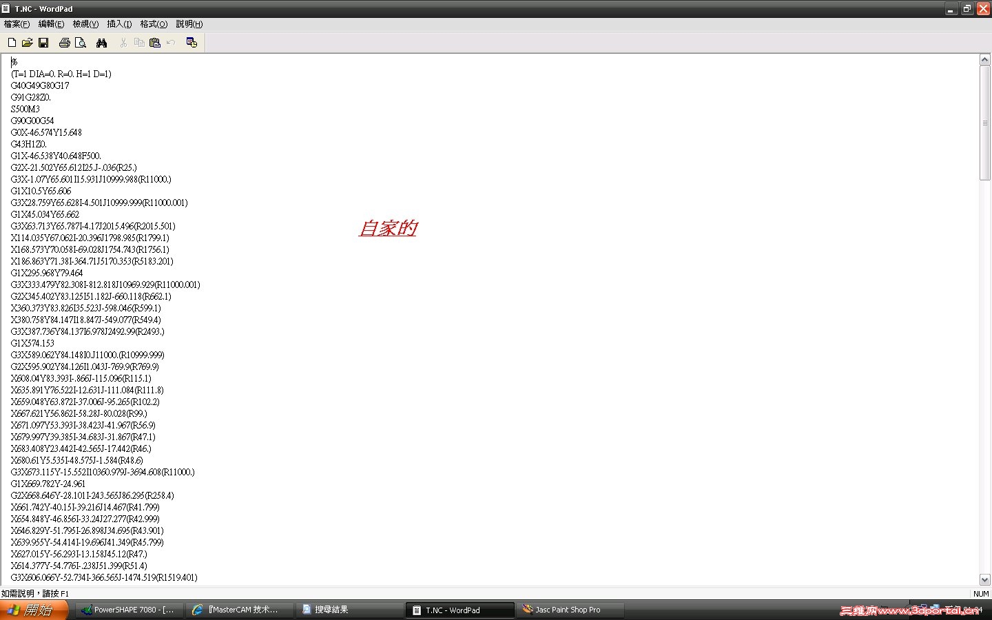

請問後處理出來的程式 R有辦法讓他不見嗎  因為在我公司裡的機台有辦法獨 可是拿去給別人的機台 卻無法讀

只不过是把R改成IJ形式。不知道你的MC是什么版本 ( M3 B& C3 Z; {0 H) J/ I, N: k
V9在后处理改 X之后在后处理控制器里面改

发表于 2011-11-5 14:51:54 | 显示全部楼层 来自: 中国山东烟台
arcoutput : 0    # 0 = IJK, 1 = R no sign, 2 = R signed neg. over 180- Y5 C" c2 V/ P/ h' W; Z1 l
. ?  S! s1 Y  [1 C% N# b$ t% O+ v你的后处理好像是正确的 我也没办法 没想到还有人在用 这么低的版本

发表于 2011-11-6 11:19:55 | 显示全部楼层 来自: 新加坡
# Arc output for IJK
7 C4 v1 q% j2 D+ Y8 R' X7 H             if plane = 0, *i, *j, k, "(", *arcrad, ")"$ z; _4 F7 k/ p: [5 ^: P4 p& ?8 w
             if plane = 1, i, *j, *k, "(", *arcrad, ")3 V) W: m3 W0 d
             if plane = 2, *i, j, *k, "(", *arcrad, ")4 m2 L  a0 ~; V. K$ B4 D
/ `0 b2 R4 x0 q' N, Z
0 J5 O2 Z( B- v; m% G, P改成
) k/ A- Y8 [. g) V8 ]8 z9 {# Arc output for IJK; D# i9 w7 c3 X6 s4 v& S8 Q
             if plane = 0, *i, *j, k      ) I: b! e) J& Z! f0 ], H+ g+ u( O
9 i4 L& N, ?9 K     if plane = 2, *i, j, *k& j7 x$ C, e! ~  b
; e% X0 M% ~' ~! A8 q0 G; O再POST.
发表于 2011-11-6 12:20:27 | 显示全部楼层 来自: 中国安徽宣城
楼上的正解,括号内是对圆弧半径的注解,分别对应G17 G18 G19
