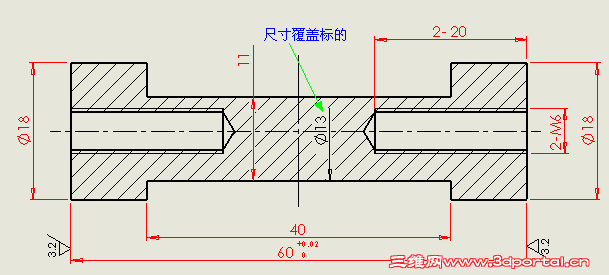

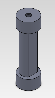

/ B3 }/ U$ X6 ?" H发现以下这个零件不能采用帖子里8楼的方法,因为放大剖切范围也还是缺少一根用于标直径的线(中间的圆柱被切除过)....图2里那个直径13的标注我是采用覆盖数值的方法标注的,如果模型尺寸改变它是不会更改的 ,  就想问问是否存在其它标注方法 能让它随着模型尺寸变 9 X! u" n5 X# v
/ X( r3 Y1 Z* N5 P4 d9 W

2# 阿帕奇 : y7 H: M9 V7 H6 |( G9 G
/ i# Z$ w4 q# W/ ]版主 你是先点智能尺寸,再点下边, 那另外一边怎么选....??(零件是切除过的)

发表于 2011-11-7 08:11:41 | 显示全部楼层 来自: 中国辽宁盘锦
哦,不提醒还真没在意,像你这种标法还没试过,一般我会在做个剖视,把中间部位表示清楚
 楼主| 发表于 2011-11-7 10:27:45 | 显示全部楼层 来自: 中国浙江杭州
3# 阿帕奇
  C; `( d8 k" j% a9 O+ ]3 |  ?, m: ?0 E/ ~, o6 W  J3 Q, N2 d3 F0 O
视图不是能少则少么...所以就用了一个
发表于 2011-11-7 10:49:48 | 显示全部楼层 来自: 中国辽宁盘锦
你让谁费劲的去理解呢?能够容易理解的前提下,能少就少
