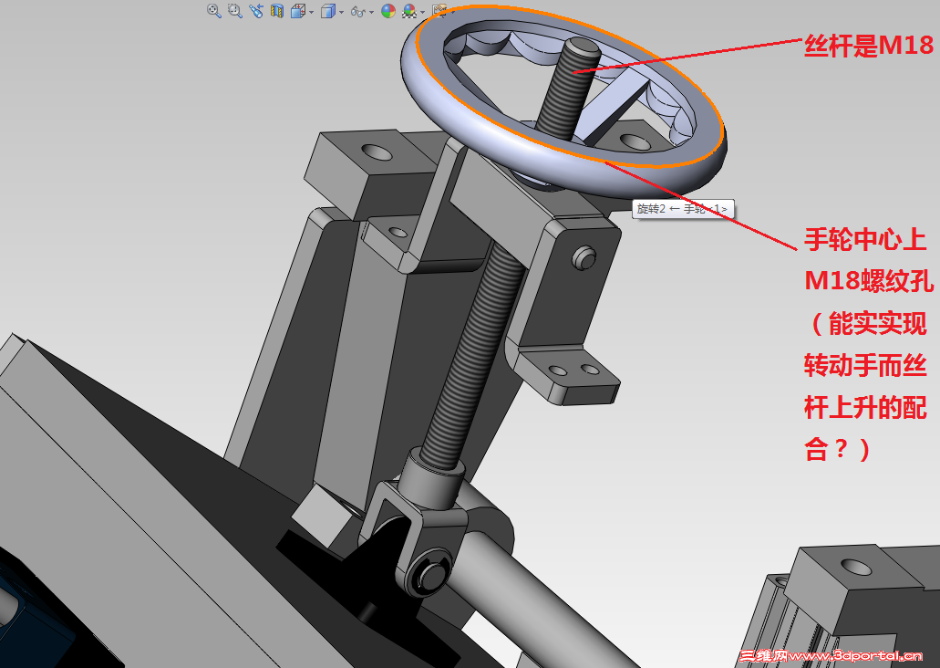

转动手轮实现丝杆上升配合?如图所示!!!!

可以的,下面最好加一个推力轴承

0 [- R+ K) r& C; i! Z如何实现!!!
0 P& n, I/ V9 D5 {% ?6 ~(这个传动不需加平面轴承,不是经常调节)

建议采用梯形或锯齿形螺纹

丝杆与手轮用梯形螺纹,那个支撑件通孔就可了,只要比丝杆在一点。

可以用多头螺纹,提升速度快。

首轮与丝杠为螺旋配合,手轮于横量为面重合配合,横梁固定。用马达驱动手轮,丝杠就可以随手轮转动上下移动。

1 f, p- s; q# @! s+ Q9 Q" x% Y( v螺旋配合不起来,能否详细指点?

那要重新画T型螺纹了,装饰螺纹线不能用了吧!!!!

: D9 l& {3 a/ k* C+ c8 o8 B7 D. G在“机械配合”中。

3 [' {, s, p$ G' e0 Q2 T, T4 @我试了多次,只能选1个,其它的选不了。9 e" P; b" v1 {7 f! E# E& \" j
如果你有做过类似的,请详细指点下!!!* x% Q5 G6 w+ E
谢谢!!!
