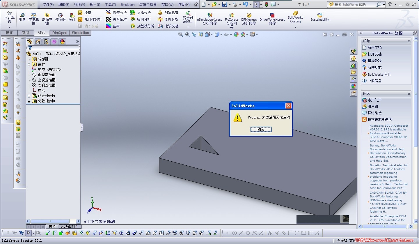

[求助] sw2012 LZ0版+xp32 costing功能无法使用
发表于 2011-11-5 16:03:11 | 显示全部楼层 |阅读模式 来自: 中国辽宁沈阳
本帖最后由 leftwall 于 2011-11-5 16:06 编辑   z  u* t+ n8 x$ z. G0 }
1 @" W/ W& J  y% Z6 g6 h8 q- r+ U
我的xp有问题
. V: @! ]5 e( p" B安这个版本最后总是回滚操作0 M: t% q: H# F& u* a: c# z* @7 G
没办法装的标准版然后在“添加删除”里更改,一个一个的装
' r3 z- x4 S: X2 Z$ w本来装2012就是想玩这个功能,谁知道结果是这样……8 N7 J. z# @+ s) ~8 F. S
——————————————————————————————————- n& r$ V2 w* C" d
看视频应该是右侧面板会出现costing的图标,我的不知道怎么能调出来3 J8 h0 v7 o& j( A7 s4 [0 d# q
“工具”菜单下找不到costing,只有截图中的面板上能找到大图标

你知道此功能是干什么用的,命令从那里调出,我的根本就看不到这个命令。

3# swsxz 4 M3 y! [/ `  U, r2 G1 s
菜单栏“工具”菜单里面9 t# H' `* O* B/ ^+ t4 R/ x
, F3 ~6 T$ M+ e6 G今天早晨莫名其妙的可以用了
: ~! ?. V# l9 I4 T/ F5 c现在的问题是打开图后经常没有响应,只能用任务管理器结束进程……

这个是成本核算工具,基本上不好用
发表于 2011-12-2 17:10:39 | 显示全部楼层 来自: 中国江苏苏州
在工具,自定义里面,命令,工具下面,把成本核算图标拖出来就可以了,我开始安装时候也是没有的
