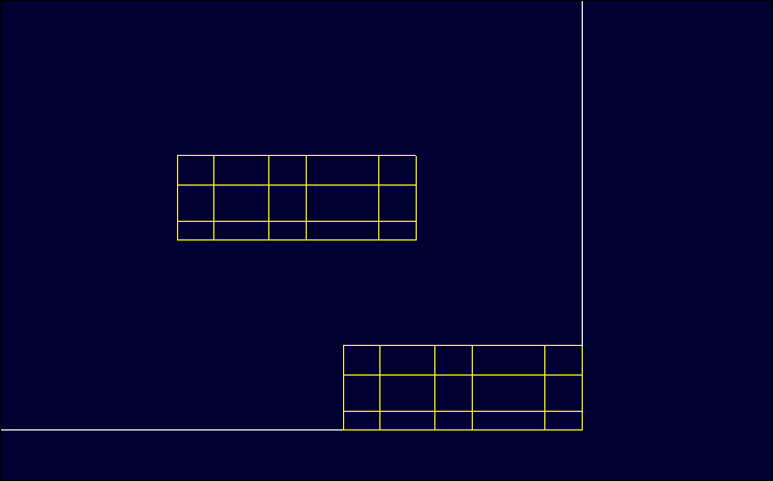

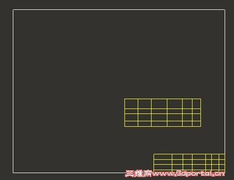

请教大家个问题 我在格式文件中做好了标题栏图框  想加上明细表  为什么加不到标题栏的上方啊  就是明细表最下边的线和标题栏最上方的线重合  没办法选择啊 大家碰到过此类情况吗
0 Z/ c# w. F' W/ h/ l# Q. Z 未命名.jpg   就是图中的两个黄色表格怎样让她们在右下角重合

% j6 |4 n' a! ~- `) T0 L找出 《标题栏图框 右上角的顶点的坐标》, 再把《 明细表的右下角的顶点坐标》改成 《标题栏图框 右上角的顶点的坐标》, 也就是让它们重合即可实现。
% \. L& h8 R- m+ `  F, \8 }4 |& O' n8 e2 w& h7 w
请看动画,
