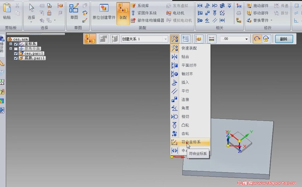

Solid Edge ST4装配关系-匹配坐标系
$ x7 L3 q6 Y; d! J1 }. _

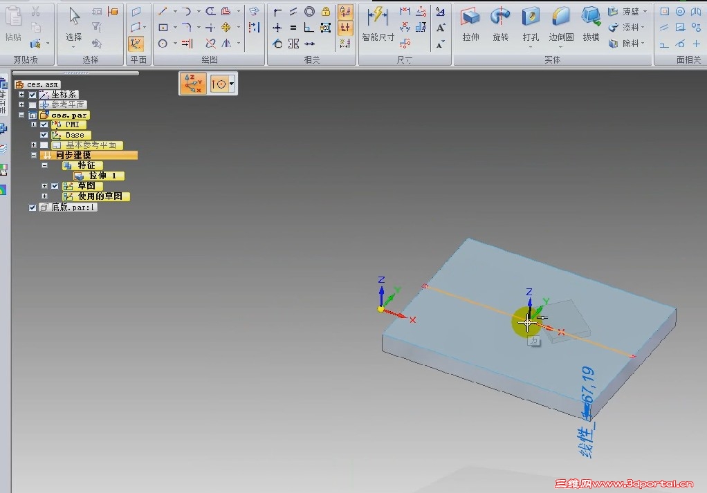

; _# |( G8 T+ A/ a" @: j; l其实就是在零件中建一个坐标系用于装配。由坐标系的空间方向来固定零件间的关系。
  V& O, Y/ w! X. O8 V! B0 R& U像这类简单、对称的零件,其实只要建模时注意居中的话就省下那个新建一个专门的装配坐标系了。1 F0 K$ i* e% h  d
, W  o1 `2 e. ~0 A2 L5 K* {7 ~0 t. `& v帮助中的说明:
1 `- x( E4 D7 _' F2 O
( A1 X0 y& I, o1 P, s! _  O
通过匹配两个坐标系的 x、y 和 z 轴来定位零件,这两个坐标系是:正在放置的零件上的坐标系和装配中已有零件上的坐标系。
7 V. s& K% F3 w: a  U! y9 F6 A3 @
可以使用命令条上的“坐标系平面”和“坐标系偏置”选项来定义各坐标系轴的偏置值。
* w5 S, U2 M0 [; b/ n% c. v" s
