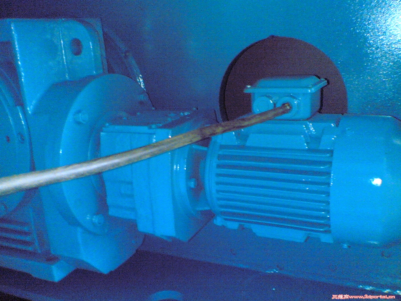

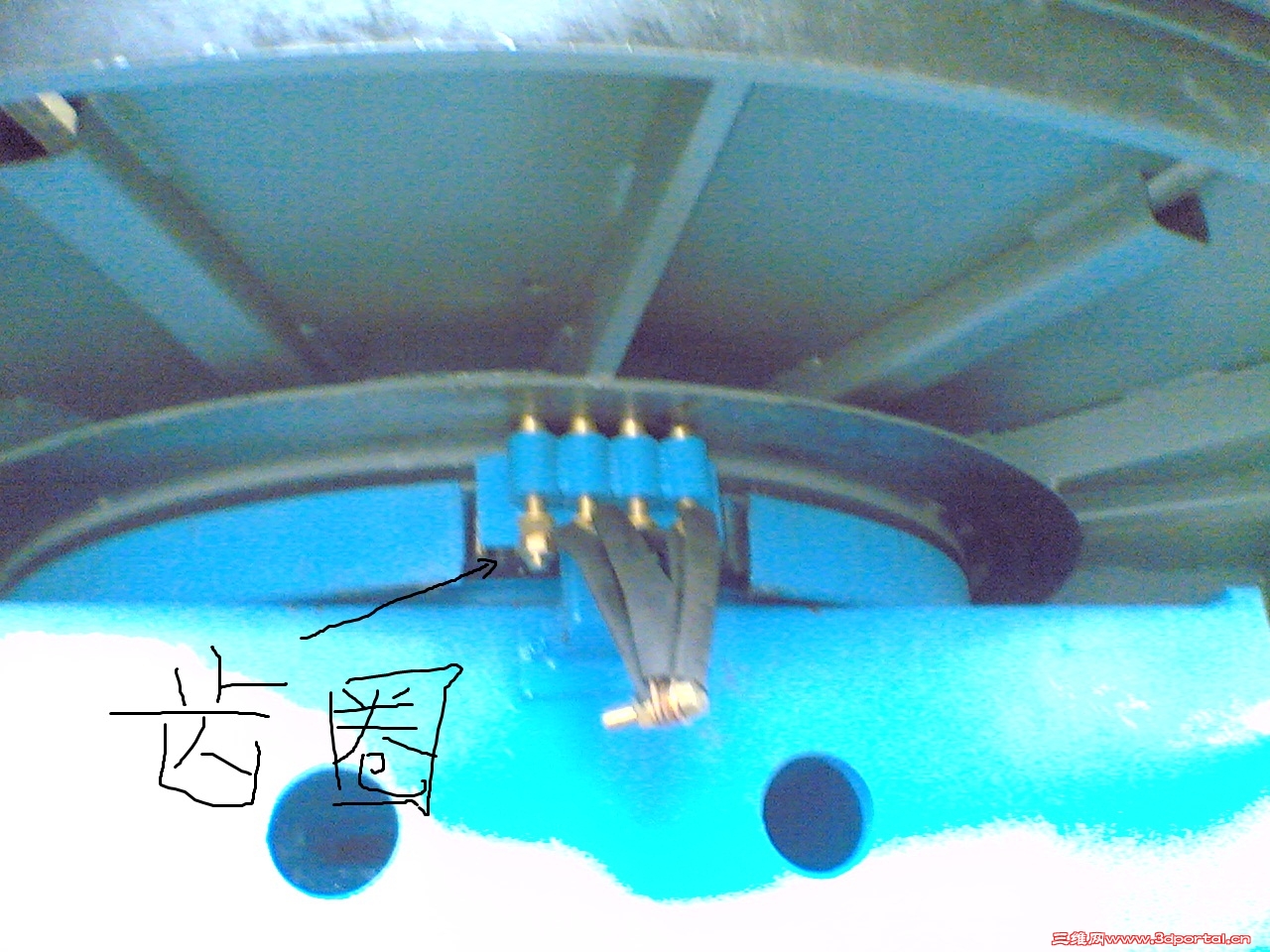

今天看到一台新买的变位机,但是工作台中间没有主轴结构,想不明白它轴向定位怎样实现的,又是怎样保证工作台的平稳的。求高手指点。
这是从大盘侧面拍的,工作台靠小齿轮带动齿圈转动。
中间空的地方是大盘中心,没有主轴结构。
中间空的地方是大盘中心,没有主轴结构。

这个变位机的型号是HBJ-150

照片不充分,看不全。估计是用大直径的轴承,所以感觉中间没有用轴。或者是无心支撑(象无心磨床支撑工件一样)。
发表于 2011-11-7 18:32:31 | 显示全部楼层 来自: 中国江西新余
估计和轴承机构类似,中间用几个辊子定心

发表于 2011-11-7 20:56:25 | 显示全部楼层 来自: 中国四川自贡
平面是导轨,径向是轴承的结构,机床中经常用到这种结构,你的转台是用在哪里的?

本帖最后由 天地行008 于 2011-11-10 08:36 编辑 3 J2 K1 ?2 b1 f- {+ b  k  n
) k$ m( L, A& |) w& w使用“回转支撑轴承”结构即可实现,回转支撑轴承有标准可查,在外网上可搜索到的# l9 M% N' [3 r8 u% n# F: W
“平面是导轨的”即可以考虑增加平面导轨

问过了,是回转支承
