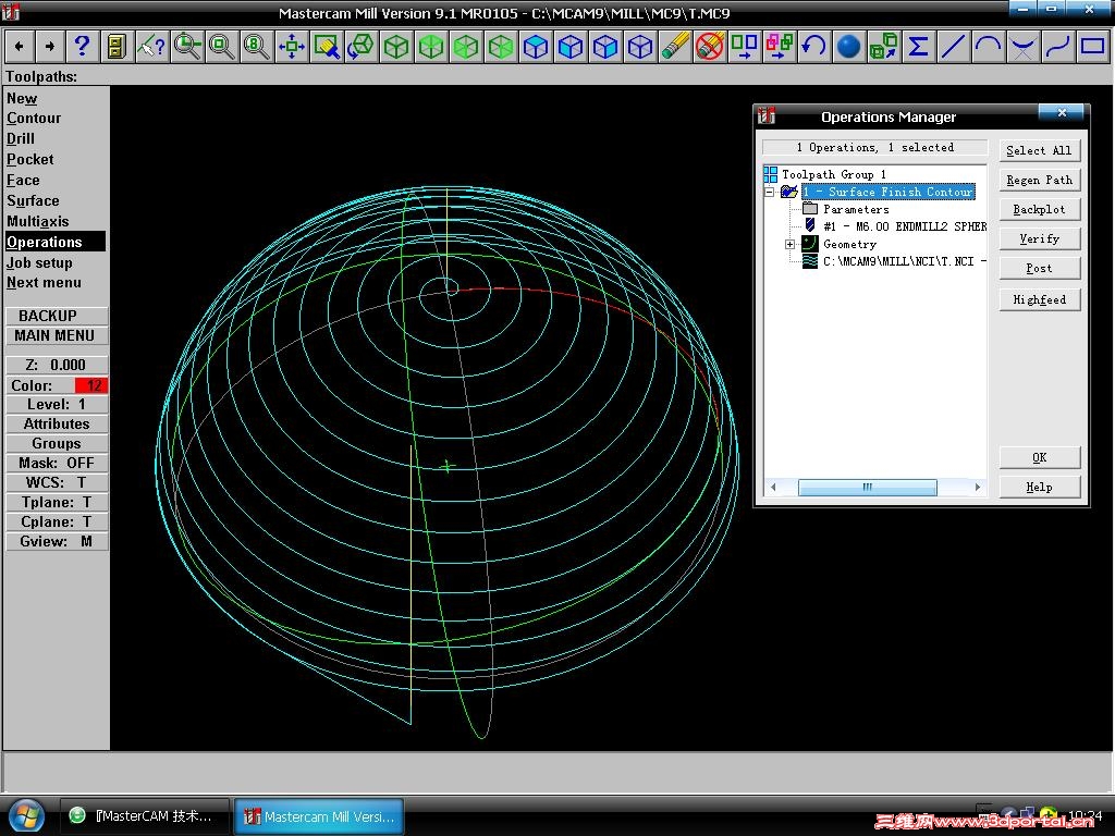

发表于 2011-11-5 19:17:20 | 显示全部楼层 |阅读模式 来自: 中国四川成都

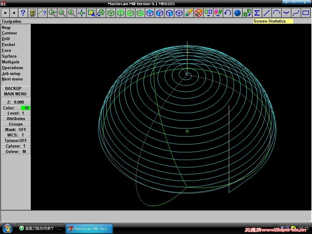

发表于 2011-11-5 21:15:57 | 显示全部楼层 来自: 中国河北保定
是这样吗?
发表于 2011-11-5 21:23:41 | 显示全部楼层 来自: 中国河北保定
很简单的,曲面流线精加工

发表于 2011-11-6 10:28:21 | 显示全部楼层 来自: 中国安徽六安
等高的也可以,不过没有流线的好

我试过流线精加工和等高!还有别的什么方式没有呢。。做个MC存档上来。。大家学习下嘛
发表于 2011-11-7 09:38:06 | 显示全部楼层 来自: 中国安徽合肥
9.1的投影,X版的BLEND也可以

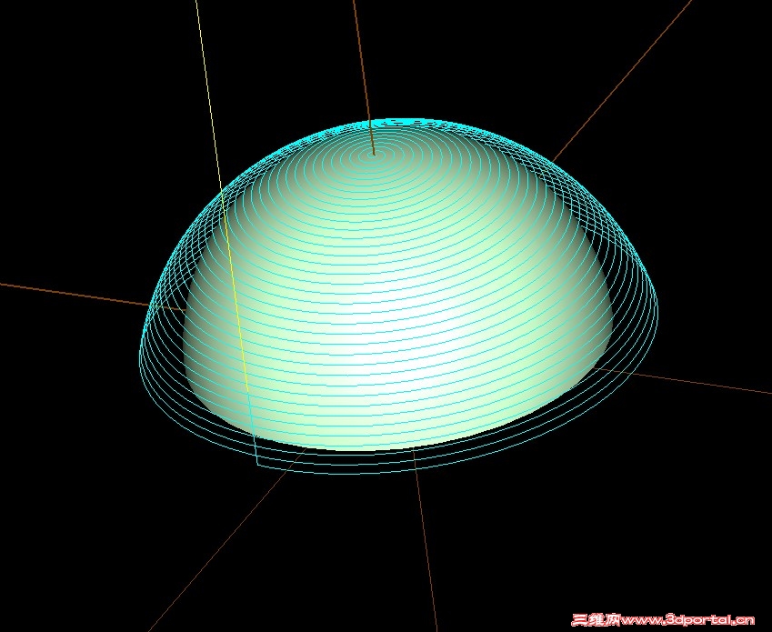

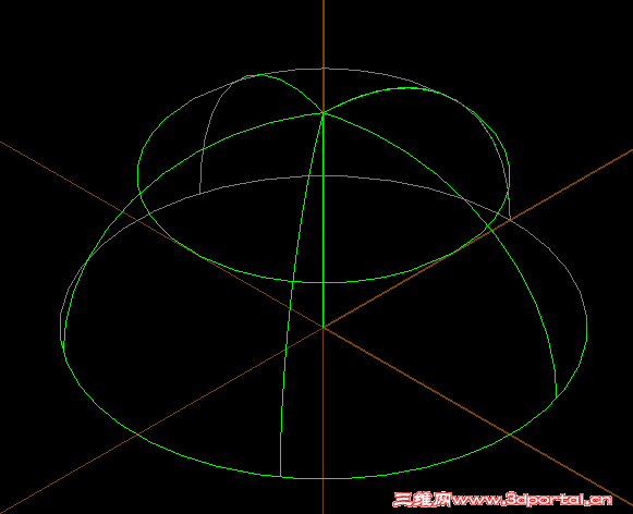

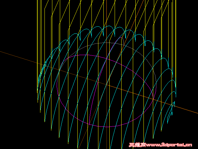

经本人研究了一个多小时3 {" \0 A) ]- [3 C# d
发现楼主上的图档只能做出这样的刀路,用流线
  z; S  ^, ~: j, k5 O5 ` 001.png & w: S7 ]8 j) W, _6 W$ b
002.png : D* ?5 z. T0 x1 e% ?6 m0 ^
根据做图的方法不同就会出现不同的刀路  ?1 U9 m, S  N5 c, [
如下

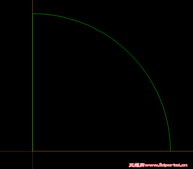

8 u$ c6 T8 |! o' u用下图旋转做出的曲面却可以做出不同的结果
$ i+ H. t: c" W6 q; A- ?0 j 003.png + O' P9 _; ?) c0 @! ?

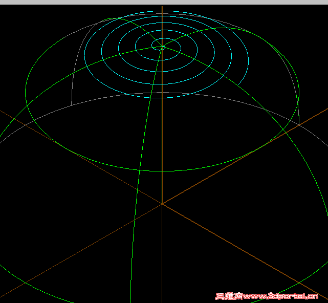

如下) i' z! Z6 x- k# }( ^
用流线做出刀路如下; a$ Q) e0 Z' [; g3 a

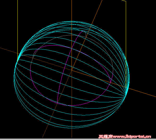

刀路从上至下
) Y' Y( f- L' d8 q7 R6 I9 R& { 005.png 1 v3 a* Y' _/ j' p

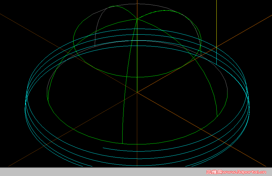

刀路从下至上
4 u4 k  D6 d; P: Z 006.png
5 F: k# i% j8 H# V& I+ d$ {为什么为出现两种不同的结果呢?1 \4 ~3 ?, Y. x, d' r6 j$ c
很简单,那是因为步进方向不同,
8 L) \+ `6 ~  i  s. n" k2 l# u1 V看这里,* D( w0 v( q/ k% v& t
007.png 4 e: R  F# f/ w+ N/ ~7 |
至于用等高和3D等距,我还没试出来,希望能有高手指教谢谢
