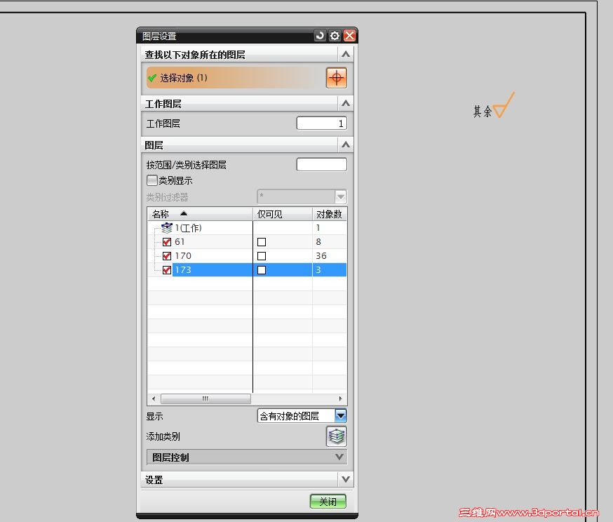

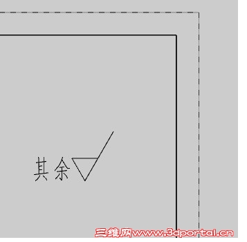

[已解决] ug7.5自带的工程图模板里的“其余粗糙度”符号能不能修改或删除
发表于 2011-11-5 19:22:43 | 显示全部楼层 |阅读模式 来自: 中国江苏南京

如题。哪位达人能否告知?
发表于 2011-11-5 22:01:18 | 显示全部楼层 来自: 中国山东济南
修改时可以的,在图层中将170、173层设为可选就可以了,默认是只可见。
发表于 2011-11-5 22:18:59 | 显示全部楼层 来自: 中国北京
对,如二楼所说,西门子在做模板时,把模板不想我们改动的图层设置成仅允许看见了,如果你想编辑,把把这些图层完全打开
 楼主| 发表于 2011-11-6 11:23:23 | 显示全部楼层 来自: 中国江苏南京
原来如此,多谢楼上两位。
