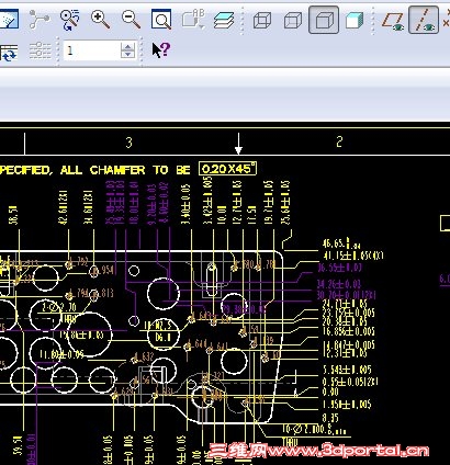

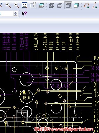

发表于 2011-11-7 21:03:11 | 显示全部楼层 来自: 中国广东东莞
请你分别看图1和图2的左上角轴的按钮状态。图1 按下了图纸上显示出轴线。图2 没有按下了图纸上不显示出轴线。

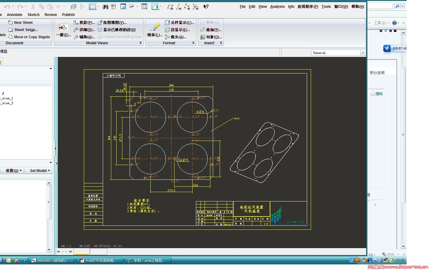

发表于 2011-11-9 13:34:00 | 显示全部楼层 来自: 中国天津
我上传个proe图,您帮忙给看看,我把那个钮关掉后还是有A1/A2等注释。说明:我要的结果是显示轴而不要注释。

发表于 2011-11-9 13:38:41 | 显示全部楼层 来自: 中国天津
这图片是有问题图纸的照片,不知问题在哪呀。
