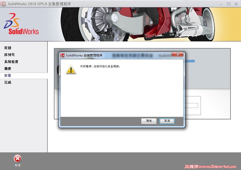

以前安装过一次,能用,这次安装就不行,出现这样的错误:“内部错误,没能初始化安全框架”,求高手解答。

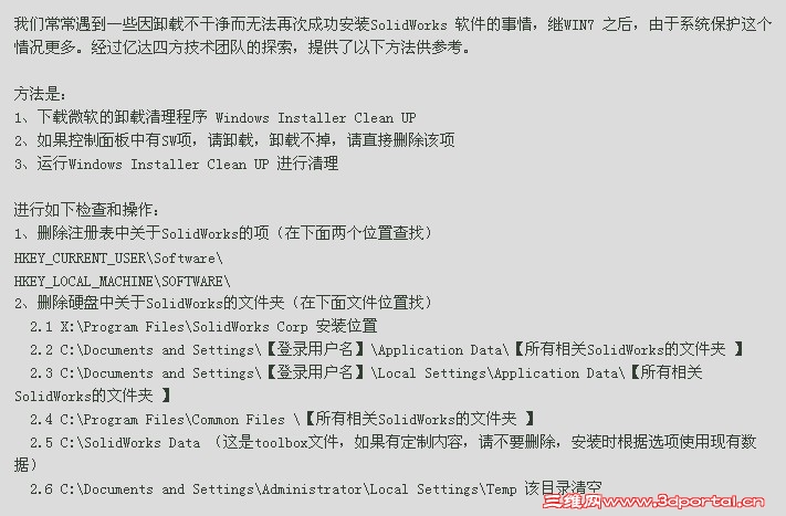

不能安装吗?请参考下图

发表于 2011-11-8 12:58:35 | 显示全部楼层 来自: 中国山西太原
继续安装下去,不必理会这个提示。
2 A9 j* e9 B0 s+ l& Z2 t9 l这是因为你的序列号没有通过网络许可导致的。呵呵,用盗版只能这样忍耐了。
