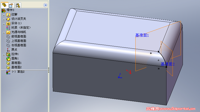

方法有些笨:
# ]' w, H$ `0 ^# q$ @3 S方法弊端只能解决个别问题,只适用于能生成在同一平面的曲线。
- f# }5 Q& W  y; s' T; \2 F8 @; G+ ^步骤:一、想办法找出所测量曲线所在基准面;二、在基准面上把曲线转换实体;三、正视视图曲线,找出规律;& y5 t: B$ O* p) }; r7 o/ _
如下例子:曲线是椭圆的四分之一。
