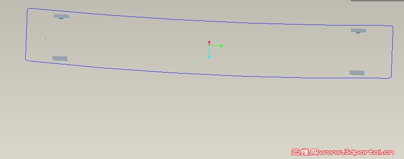

[已解决] 请问下这几条线是怎样组一个曲面呢
发表于 2011-11-6 19:49:12 | 显示全部楼层 |阅读模式 来自: 中国广东广州
0)]W}X6LTD8@F@PY3RNIA$B.jpg 麻烦各位指点下,谢谢。
prt0006.prt.rar
81.68 KB, 下载次数: 19
发表于 2011-11-6 20:06:09 | 显示全部楼层 来自: 中国广东东莞
边界曲面。

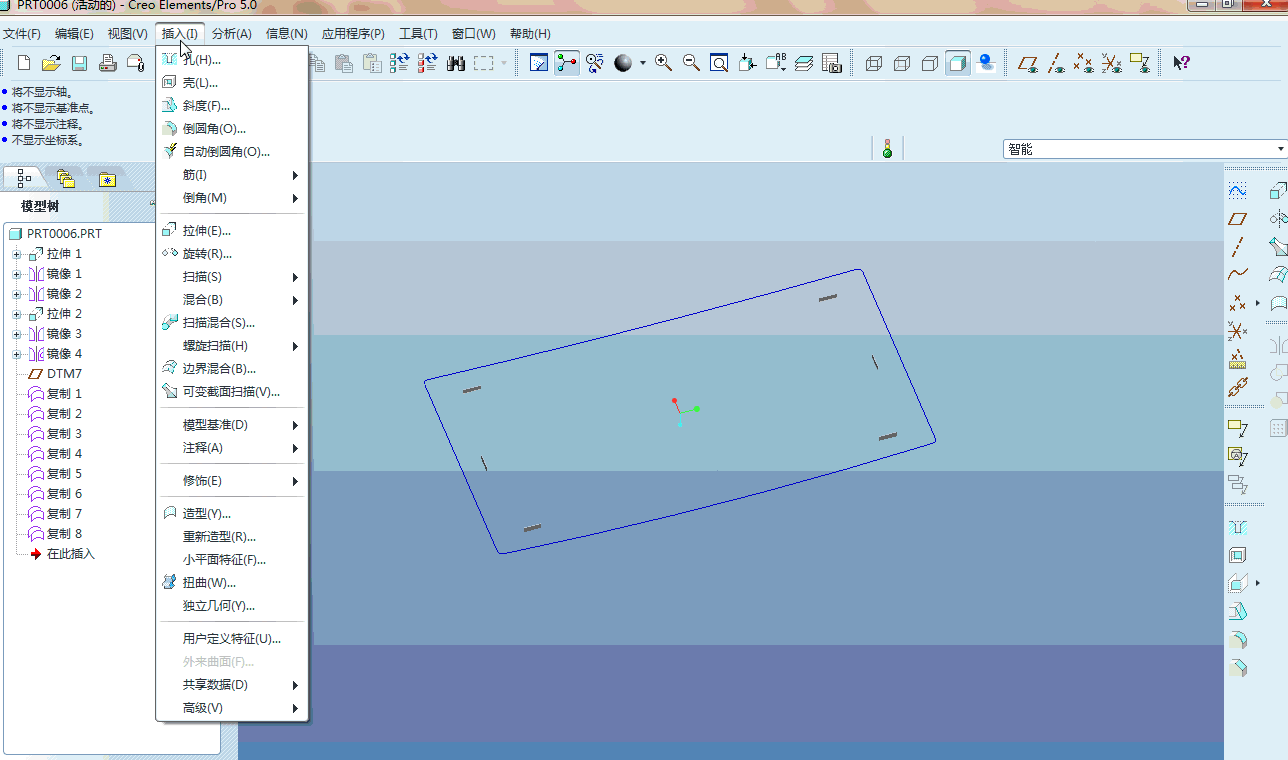

发表于 2011-11-7 10:58:12 | 显示全部楼层 来自: 中国江苏南京
1# janekou " E) Q# q) b5 e" B
9 v% q7 b# x- ]3 P' a- v
LZ方法有很多种,我用了其中的一种,采用造型工具,具体请看以下图片:
; }- s9 M9 r, B7 g4 `  c! o2 M# I( A! Z

 楼主| 发表于 2011-11-20 23:22:06 | 显示全部楼层 来自: 中国广东广州
5# 唐依依 + B$ [! T) A9 b( q! [) ]7 X
非常感谢悉心制作的视频,我在4.0的版本里这样建不出来的。改变了下思路先建了个面,再圆角
