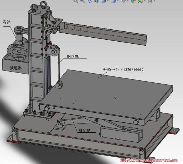

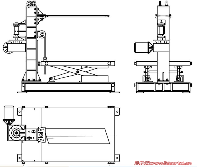

一、要实现升降平台的功能,厂家要求如下:
; m  K4 e% ^1 N1、可升可降;
/ ^& W2 E/ H' N& W1 G$ J( P9 v7 N" [2、升降速度3~5mm/S;; ~) ^2 V, [' _9 M" R( n- D
3、升降过程中任意位置可可靠锁紧;
' u. E+ z4 @% G) U. |4、停止时不要产生大的冲击,升降平稳;$ S1 Y& k! M, g' `; C% N
5、该平台不得使用液压,可以使用电机驱动;+ U( {' z" x1 m: ?9 j
6、平台上载荷重量为2T;1 q! d, a* Y* e9 ]

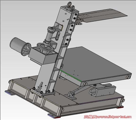

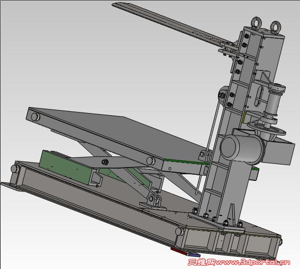

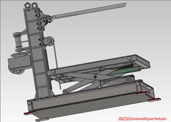

, T1 S, V  \: d二、针对以上,进行设计,模型图见图升降平面图、三维图,如下:
' X4 R0 `" ?  q% }
: T4 [& @" M+ Z1、采用剪叉支架支撑平台;7 ~  u! {6 L- j7 U7 r
2、采用钢丝绳起吊;
) J' J5 c( f4 j- R3、驱动机构采用涡轮蜗杆+摆线减速器+卷筒;& u- m; @) ?/ f2 N
4、卷筒直径D=100MM;
$ O7 [" E3 U% t- n: C! R5、平台行程S=500MM;6 p' K$ J7 d" x' S2 @% X7 c
# X1 ?6 \0 u2 g$ M三、问题如下:
2 N4 r/ s/ G! ?) L0 |1、这种结构是否可行?' I6 I% D! j. y( \, O6 U5 s
2、卖减速器的厂家帮我选择RV130-WB120减速器,但是尺寸有点大,能否选小一点的?
* h. t# ~2 k) B# D3、除了用电机减速器外,在这种结构中,还有没有更为可靠的驱动装置,既能升降,又能自锁,速度还能达到要求,功率也满足使用?; @# [  [* V' I0 E
4、在这个模型中,采用了卷筒,本人从未设计或接触过这类东西,不知道如何设计卷筒,钢丝绳在卷筒上又怎么固定??
自流井 + 2 很好的方案呀
发表于 2011-11-7 09:05:10 | 显示全部楼层 来自: 中国江苏南通
很不错的方案图呀,只需再具体完善了
: `; Z. V7 s! h+ f. ]
' q/ n4 S. v3 S; s7 n# V" o3 L  Y
用机械比液压还更可靠的
发表于 2011-11-7 09:27:10 | 显示全部楼层 来自: 中国上海
你这个平台多大,最低位置多少?剪刀叉上受力、各个支点受力是否计算过?还有就是急速刹车时造成的冲击结构是否能够承受?等等。
发表于 2011-11-7 09:29:26 | 显示全部楼层 来自: 中国上海
还有就是急速刹车对钢丝绳的影响,等等
发表于 2011-11-7 10:03:51 | 显示全部楼层 来自: 中国山东德州
卷筒竖着放置会不会导致缠绳比较费劲,可以借鉴一下电动葫芦采用的排绳器和滑轮组,这样会减小电机功率。不知道这个平台是干什么的,但是像这样敞开式的结构,而且是2T的重物,没有保护装置是不行的
发表于 2011-11-7 16:04:44 | 显示全部楼层 来自: 中国江苏无锡
针对问题3 可参考横臂钻床 横臂升降方式 用丝杠方式 结构会紧凑一些
