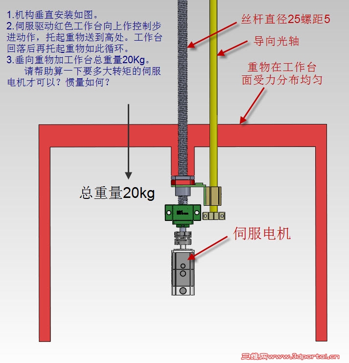

请高手帮助算一下这个机构的转矩,谢谢!

1、功率P=F(力)×V(速度);4 @9 ^/ S* f2 z1 E+ i( z7 }) }* P
2、力矩T=F×t/(2×π×η)=力×螺距/(2×3.14×效率)# f5 g3 ?4 m, ]/ G$ _! e3 G& [
只要功率够,计算出的力矩小于电机的扭矩就行了,若要考虑加速性能,就还要计算转动惯量和最大力矩。
