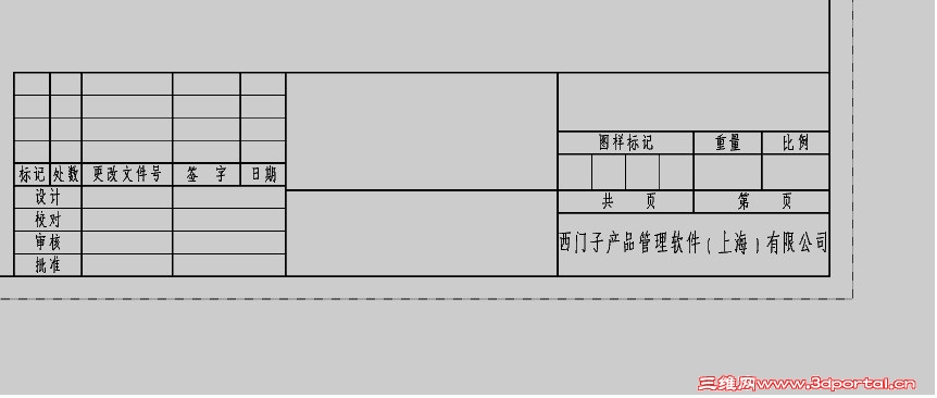

[求助] ug7.5工程图模板中的标题栏能不能改成国标形式
发表于 2011-11-6 23:12:49 | 显示全部楼层 |阅读模式 来自: 中国江苏南京
ug7.5工程图模板的标题栏是这个,不是国标规定的吧?能不能改成国标的,在哪里设置,求达人相告。
发表于 2011-11-7 07:35:53 | 显示全部楼层 来自: 中国河南洛阳
完全可以,你自己做个制图模版,设为进入启动,或者以空白模版建文件,然后导入你的模版

发表于 2011-11-12 22:58:37 | 显示全部楼层 来自: 中国江西南昌
这是国标的图框,这时国标图框的一种形式,国标有A、B两种样式。自己查下国标就知道了,大家常用的可能是CAD中的那种,以为只要那种标题栏才是对的。NX的这种也是常见的,至少我公司有图纸是这样的图框。
发表于 2012-9-28 12:07:44 | 显示全部楼层 来自: 中国北京
在E:\nx8\LOCALIZATION\prc\simpl_chinese\startup中将模板文件双击打开后,将图层中的170.173层仅可见去掉,就可以修改了。
