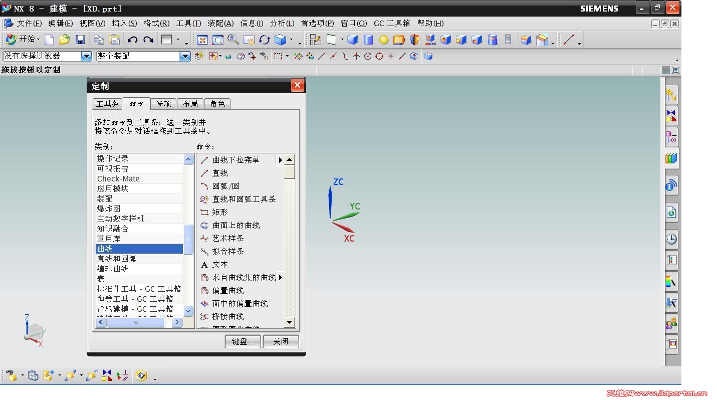

[求助] NX8.0中还能不能调出基本曲线的命令,如7.0图
发表于 2011-11-7 08:30:23 | 显示全部楼层 |阅读模式 来自: 中国河南洛阳

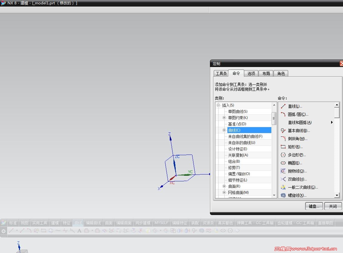

 楼主| 发表于 2011-11-7 12:42:02 | 显示全部楼层 来自: 中国河南洛阳
本帖最后由 hanxh03 于 2011-11-7 12:44 编辑 . f$ A, F. y1 U- j, j( g
  A* {  P( [  U/ r# }% S  J5 R
我也感觉奇怪,不管如何定制,就是没有,并且已设定到高级模式的全部菜单,见图

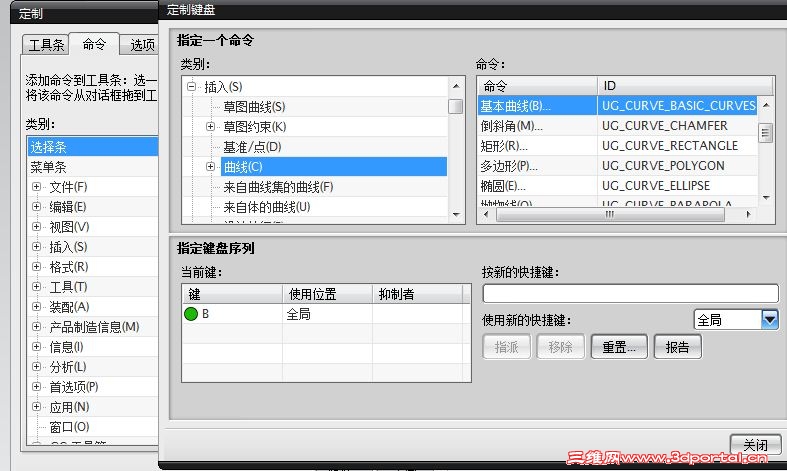

发表于 2011-11-7 15:55:24 | 显示全部楼层 来自: 中国山东济南
11# hanxh03 ; S% T" W* T7 l$ V+ Y( e: X" X
你可以到定制快捷键的地方看看是否有此命令,如果有,定义一快捷键,还是很方便的。
 楼主| 发表于 2011-11-7 17:04:06 | 显示全部楼层 来自: 中国河南洛阳
12# WHC44
. X" L/ O  y1 f4 k$ W
$ i" w  ?: {9 O谢谢,非常感谢,可以定制快捷键

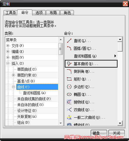

发表于 2011-11-8 22:12:11 | 显示全部楼层 来自: 中国北京
本帖最后由 wjljp2046 于 2011-11-8 22:14 编辑 2 J7 X- C$ c( f7 L7 [! `7 K
+ s% i( X; ?$ uhanxh03 发表于 2011-11-7 12:42 http://www.3dportal.cn/discuz/images/common/back.gif
: e0 L8 N) e$ a- m; u; W2 r
* o. D4 N. m& `, N
! b4 t9 D( Y8 {楼主找过头了,在前面不在后面,看图。拖出来就行了。。。+ P7 D6 j. B& _/ {" g+ d" h( u
图像 005.png   _3 u# S0 {% E3 A9 L

 楼主| 发表于 2011-11-24 07:54:03 | 显示全部楼层 来自: 中国河南洛阳
楼主找过头了,在前面不在后面,看图。拖出来就行了。。。6 H( D4 `3 F) }9 s
19667448 S/ ?; w6 T6 K6 G  ^1 u
5 _" X% V( f) l& t, ]9 A# o
wjljp2046 发表于 2011-11-8 22:12 http://www.3dportal.cn/discuz/images/common/back.gif
: y* K! \# @9 w/ H9 T3 ~( B' i
你安装的版本确实有,我也碰到过这个问题,但我装配后找遍各种方法、各个地方确实没有,后来又重新装了,有了,你说奇怪吗? 不管你信不信,反正我是信了。
