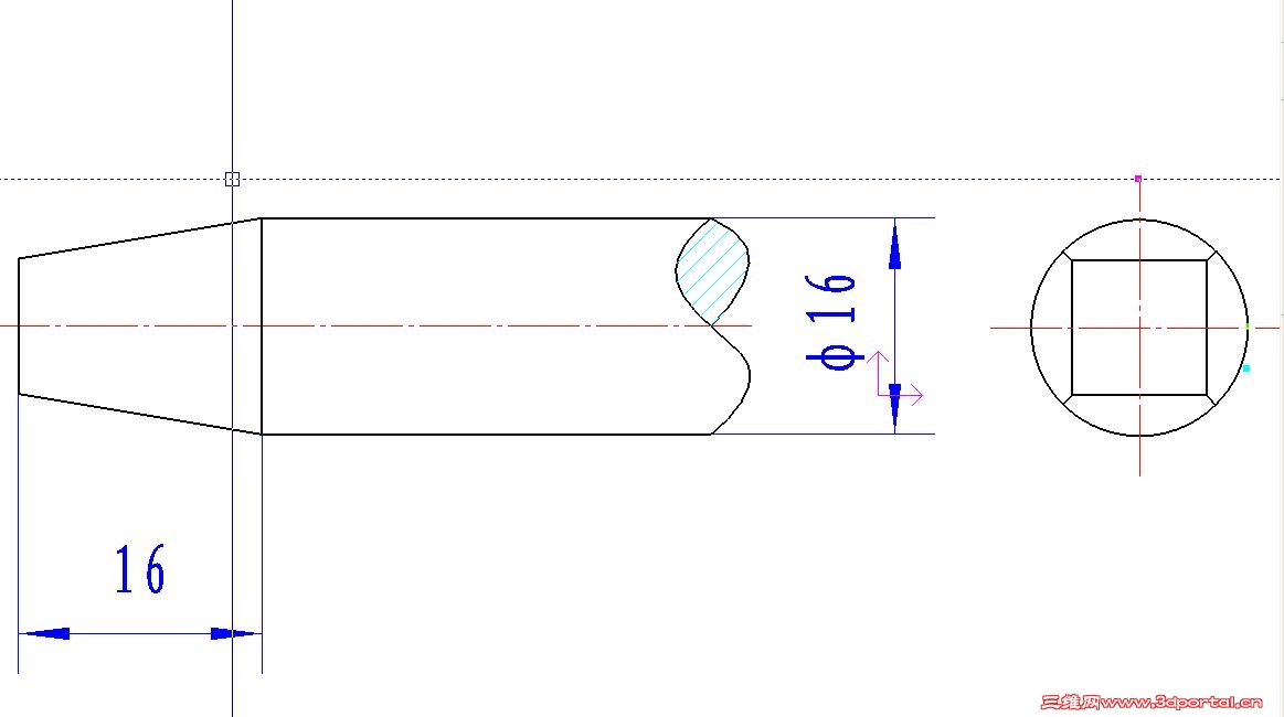

我司有一种Φ16×150的圆料,要求两端铣4等份平面,两端的等份面共八个面要求面与面之间相互平行与垂直不得大于0.03mm,因没有专用设备,望各位大大,帮忙设计一个快速装夹的夹具,能两端同时铣的最好,谢谢。% u% \  B, n" D" q. K# f) J) o
只画了一端,如图:. K8 e# h  U* d% F4 A3 D) w- O

从楼主的这个图看来不像是四等分平面而是锥面吧,我还没有明白楼主的意思。

做加工工艺时一端或两端都留工艺夹位,在分度头上加工就可以达到楼主的要求了!

, e, p, C( X1 E" V: X& c0 J5 ^# a圆棒料端头铣四个斜面,似乎你左边那个视图斜面与圆棒相交线(尺寸16右边界线的那条直线)不是你画的那样哦,应该是曲线吧。如果不是圆棒16,而是16的方才会是你图那样的交线吧
 楼主| 发表于 2011-11-11 17:28:38 | 显示全部楼层 来自: 中国福建泉州
  `) k# b( ]) R* S( x& xhc_yml 发表于 2011-11-7 19:09 http://www.3dportal.cn/discuz/images/common/back.gif
' G" m# v7 m3 W- v这个我知道,不要那么记教啊,我太概画一下的

锥度铣四方?

楼主画得图好像和你说的内容不对!!!也没说厂里有些什么设备?

分度头加扳主轴与斜面成垂直
发表于 2011-12-3 20:34:52 | 显示全部楼层 来自: 中国北京
用CNC做,直接用平口钳夹,竖起来,拉平平口钳,找圆心设定,做完一头,将平口钳翻180度,拉平平口钳,找圆心设定,做另一头。

卧加回转工作台,V型块一次装夹铣两头。
 楼主| 发表于 2011-12-16 09:26:02 | 显示全部楼层 来自: 中国福建泉州
谢谢各位了,自己设计了一台双铣头和快速装夹的分度夹具,可以同时二头的四方一起铣,请楼主给予更改

不需要用专用夹具,在铣床上用万能分度头夹住,扳成所需斜度,摇90°铣一个面,先粗铣后精铣。另一端调头即可。
 楼主| 发表于 2012-7-2 09:58:33 | 显示全部楼层 来自: 中国福建泉州
效率太低了吧,一个月有十几万条,不专用不行啊,我自己作的不用30秒左右就能铣完一件

LZ普铣能达到这个精度?你去买个高精度分度头夹具好了(带有可调平面角度的)这样你每铣一个面就转90度,效率应该还不错。
