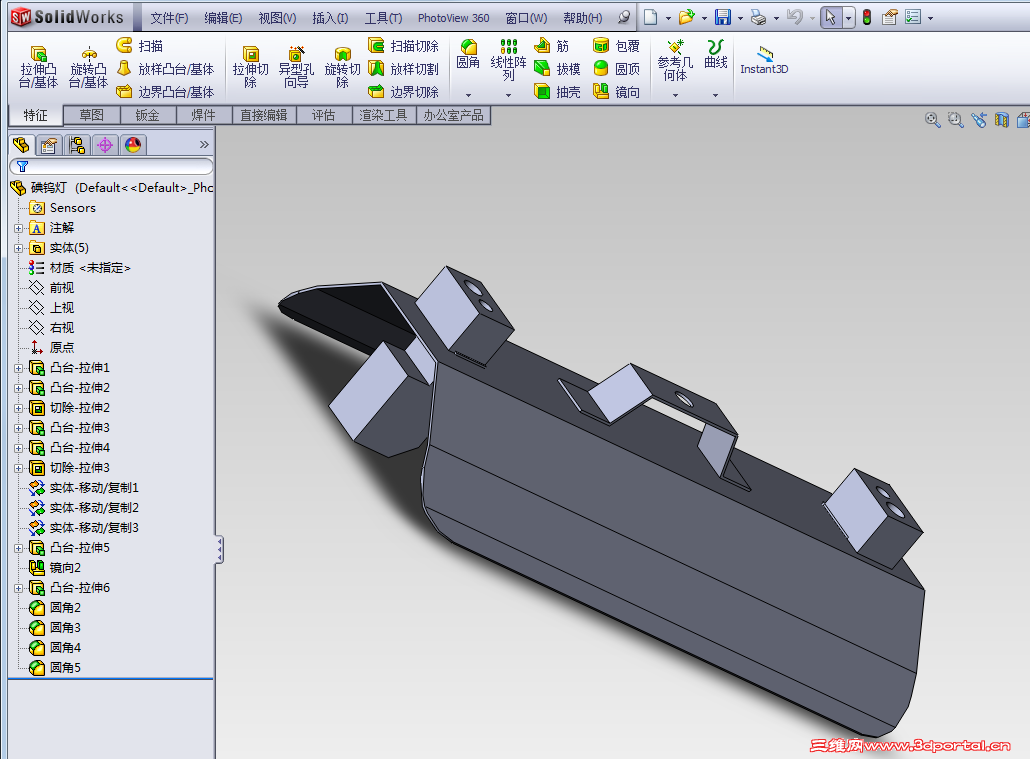

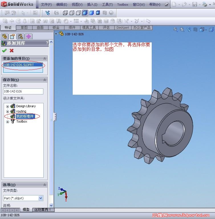

; J% {0 j$ m! o$ {" C零件如何方便的加进库并添加属性?以便下次用在不同的场合?零件如图所示!!!!
! G3 L# W0 X& o' E3 x谢谢!!!

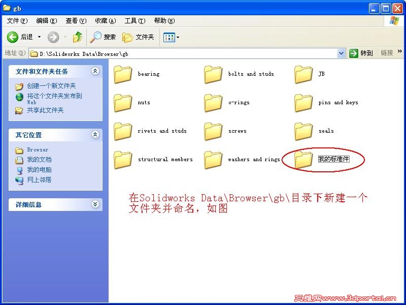

你把它放到标准库Solidworks Data\Browser\XXX文件夹下看看。

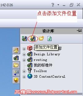

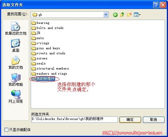

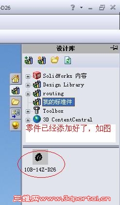

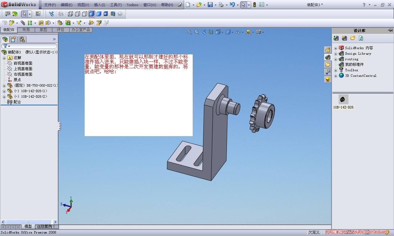

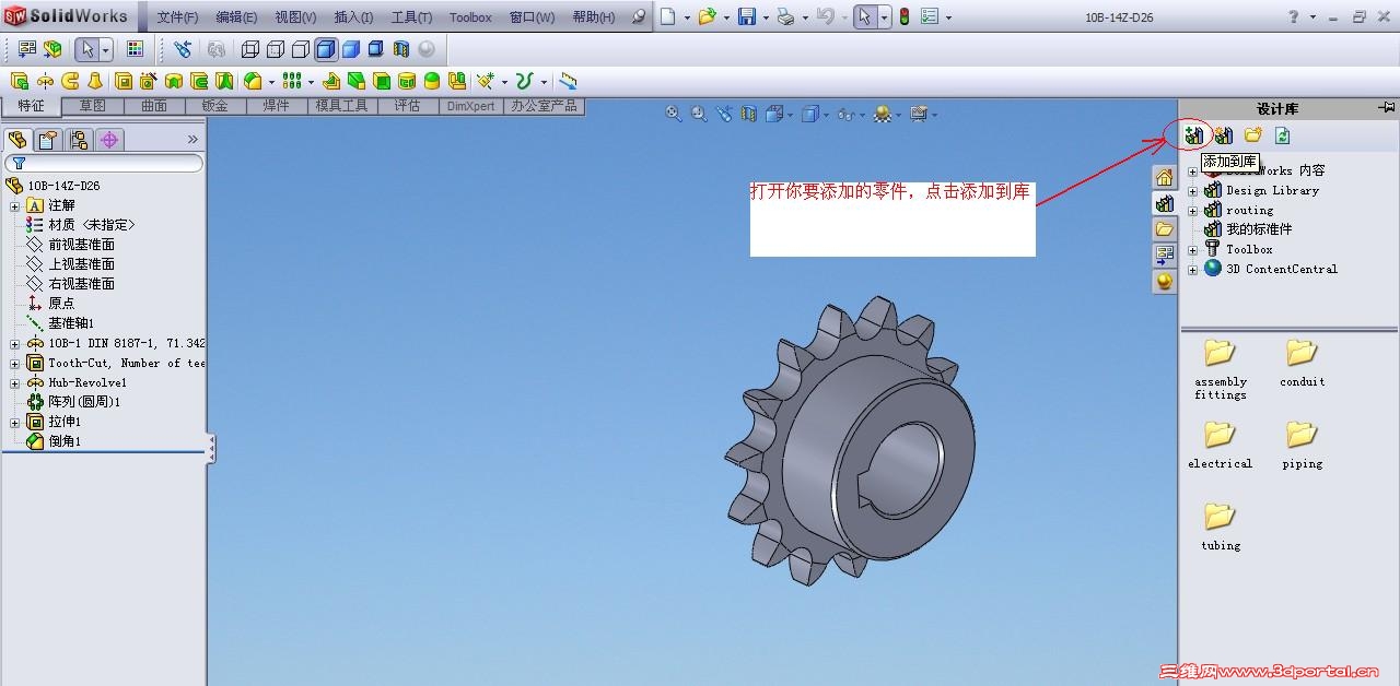

发表于 2011-11-7 20:47:52 | 显示全部楼层 来自: 中国四川乐山
特征树--鼠标右键--添加库,自定义库名!
发表于 2011-11-7 22:03:25 | 显示全部楼层 来自: 中国广东佛山
7# jmok520
9 n4 |9 h% _8 B# P# t; ]这种常用的外购件用SW画好后你是如何保存片理的?
) R! ]5 G: P  r0 i% m- E$ f" t请指点!!!4 V$ [5 P+ x1 j' k
hdw181 发表于 2011-11-7 20:33 http://www.3dportal.cn/discuz/images/common/back.gif
2 @" D2 X* y0 P# W做了个简单项的教程! ~7 G/ F+ S% K+ q
0 V9 l7 _- i5 m* X" E8 l9 H, K 2.jpg , P8 t+ S5 U/ g# w& W
% q8 n6 P' c+ ~3 x  c4 u 5.jpg $ R* S; `; ]$ E/ ?
 楼主| 发表于 2011-11-8 08:04:05 | 显示全部楼层 来自: 中国江苏无锡
10# jmok520
0 K; j$ M! `. U$ k  r太感谢了,终于学会了!!!

 楼主| 发表于 2011-11-9 08:06:55 | 显示全部楼层 来自: 中国江苏无锡
10# jmok520
' \) I. H* Z$ o2 e( I! S常用的装配体零件可以放进设计库?4 |9 s5 }7 ?, ?; C
要如何操作?
