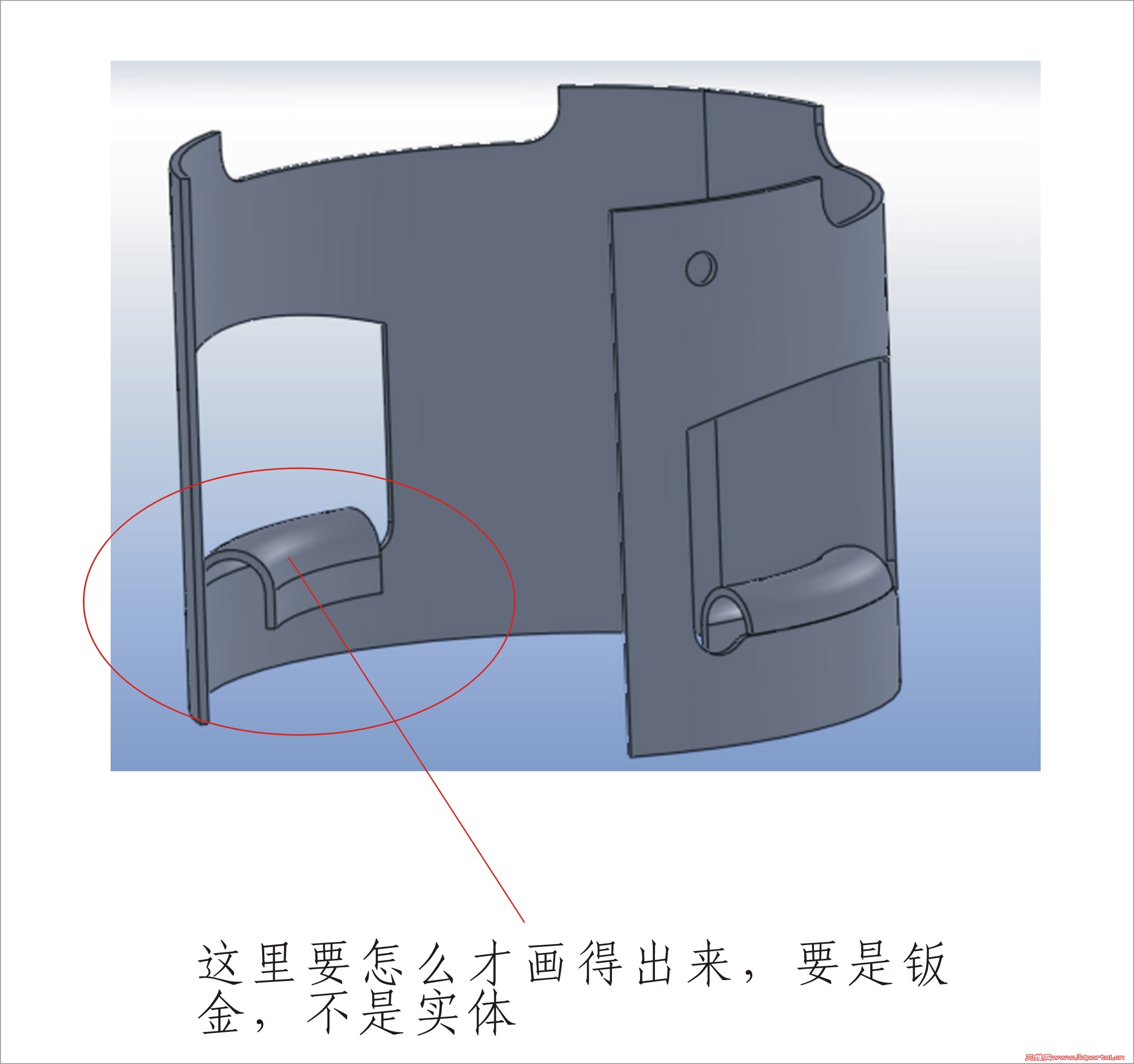

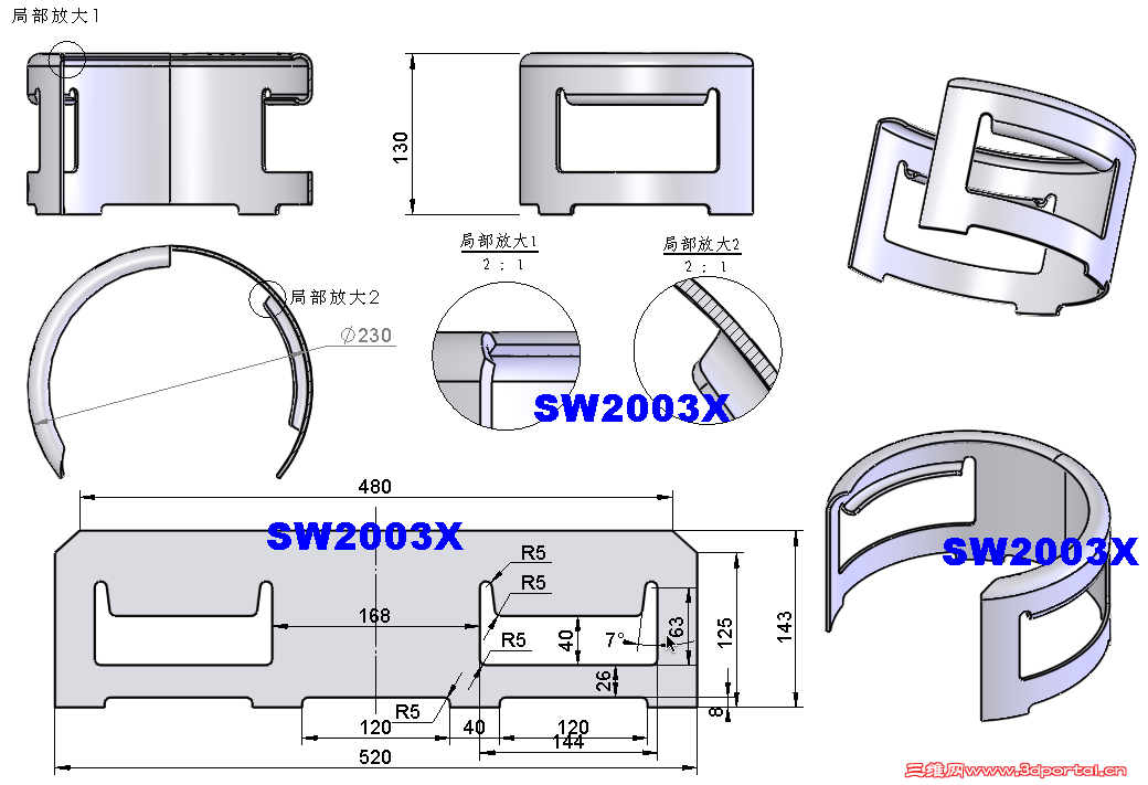

[求助] 这个零件要怎么画才是钣金件
发表于 2011-11-7 09:34:57 | 显示全部楼层 |阅读模式 来自: 中国浙江温州
有个地方画不出来,请各位老师帮帮忙

发表于 2011-11-7 09:40:06 | 显示全部楼层 来自: 中国江苏无锡
可以用钣金的褶边啊
 楼主| 发表于 2011-11-7 10:16:44 | 显示全部楼层 来自: 中国浙江温州
不知道为什么,点钣金的褶边没有反应
发表于 2011-11-7 14:58:03 | 显示全部楼层 来自: 中国重庆
在曲面上不能用褶边

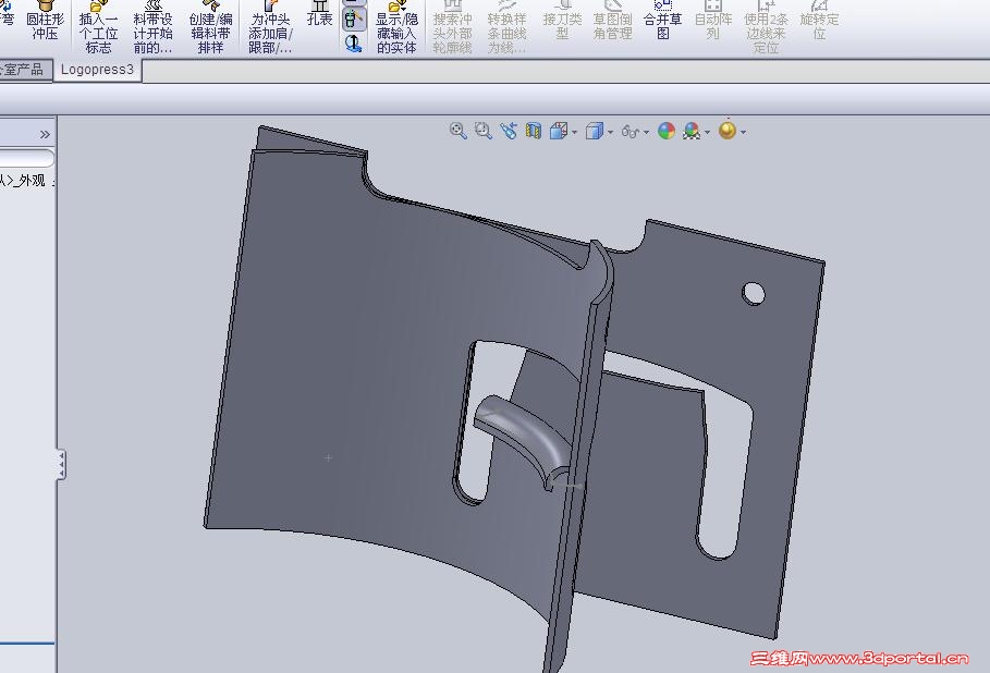

可以借助于像blankworks之类的钣金展开插件
发表于 2011-11-8 13:17:18 | 显示全部楼层 来自: 中国上海
楼主红圈圈的地方包含圆环面,圆环面为不可展开面,当然用钣金做不出。
发表于 2011-11-8 21:30:38 | 显示全部楼层 来自: 中国广西柳州

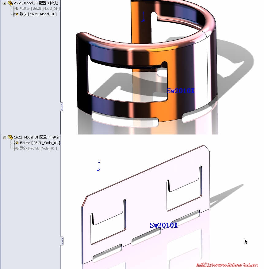

钣金模块是画不了的,像这样的异形件个人习惯做曲面加厚成实体,展开可以借助logopress3、3dquickform、blankworks等SW钣金插件。成型或拉伸件都很轻易展开。

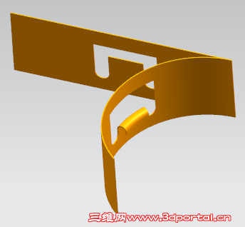

用UG的钣金可以很轻松的搞定的,随便画的不成比例,顺便展开了。" D# N; v+ a' S" C5 y  i3 ?7 I8 }

发表于 2011-11-10 16:40:50 | 显示全部楼层 来自: 中国贵州贵阳
这是个老帖子里面的问题了,09年初的,俺也找不到了。呵呵
7 E, I4 p- K5 w. ^6 M" H$ ~曲面上翻边或者平面上翻曲边都是不能严格展开的,这种钣金是发生塑性变形了的。很遗憾SW没有近似展开的功能,不过变通一下倒是可以的。& o0 E+ b; ?* s& Y' K) n7 h: Z4 z
1.JPG * N1 b1 S# C8 \' u
% ^) C' [- V0 x3 }. O0 _& {' R楼上用UG展开的也是近似展开,不信测测两个状态的表面积或者体积试试。

发表于 2011-11-10 21:44:59 | 显示全部楼层 来自: 中国台湾
solidworks 沒辦法處理圓型鈑金件
2 c2 Y! ]; ^/ C. [, m5 D# w* z3 E9 F頂多就一個圓,要疊上去不行,只能用實體獲取面+外掛處理展開

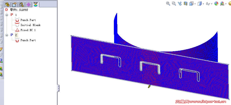

发表于 2011-11-16 14:07:32 | 显示全部楼层 来自: 中国广西柳州

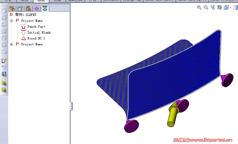

利用SW钣金3DQuickForm插件轻松展开,对零件分步展开,进行工艺分析。

LOGOPRESS3 可以展开的
