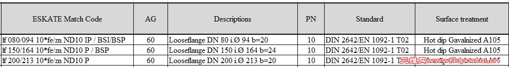

对法兰参数比较陌生,求教解释,图片中的参数都是标示什么意思?谢谢。

looseflange 好像是松套法兰

仔细看标准,标准本身都有示例代码,这是是什么意思

看标准:
! c; ^* \- z, o0 z6 J0 f5 eEN 1092-1:2007 法兰及其连接件 PN标示的管、阀门、配件及其附件用圆形法兰 第1部分:钢法兰" K4 G: |3 k' O$ ?, t. ^
http://www.3dportal.cn/discuz/viewthread.php?tid=4747712 |% |7 s: @( U" o
0 u* I2 T/ `, J5 N, f
代号中有好多项目,对照标准应该可以了解。
