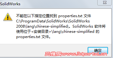

我原来用2008版的,后来删掉装了2010,现在每次做装配体,往里面添加零件时,都弹出个小窗,提示:8 F/ {+ f3 t! k. S
, `0 c9 h. ]6 C# R) Y高手帮忙看一下,这个要改哪里才能不让它再弹出来?

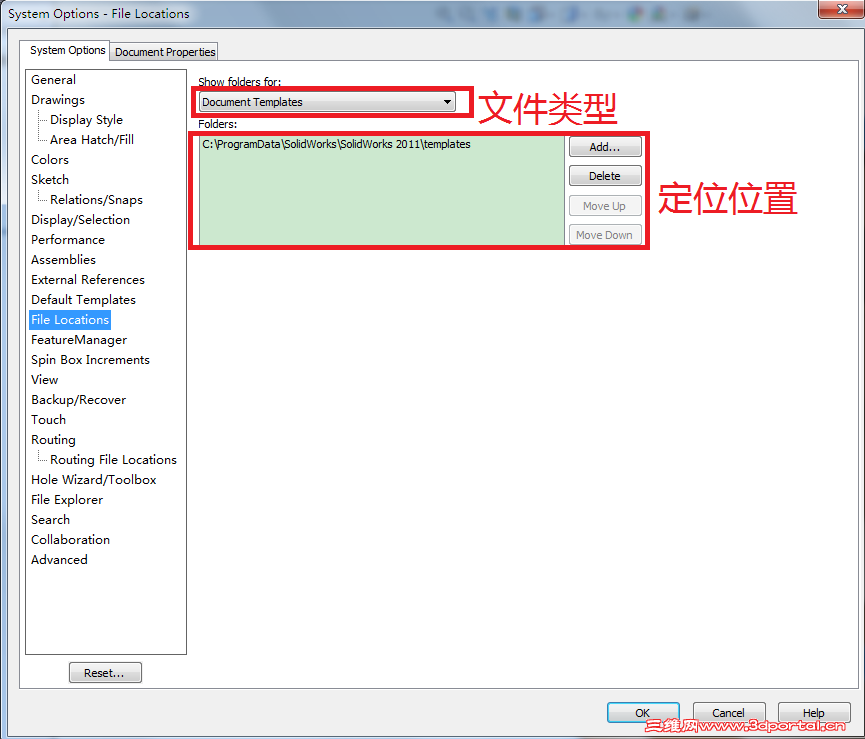

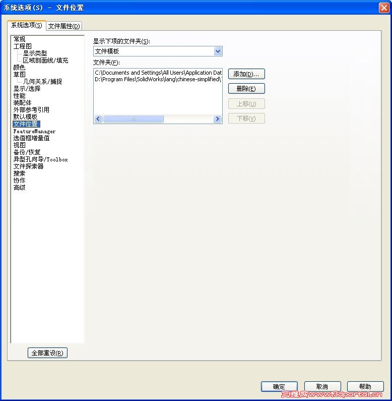

你可以从工具---选项---文件位置---把模板路径修改为正确的就可以了,如图' \* N& k/ d4 p3 G$ {
