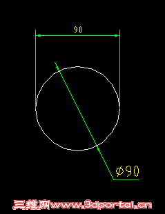

在同一个图中标注圆和线时,尺寸数字大小不一致,是为什么????? QQ截图未命名.png ,直径比直线的要大

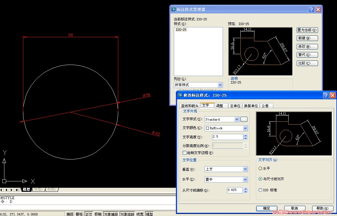

! T% {( x: k6 Y- ~& [* t0 t    文字高度是一样的  1.可能是你显示有问题  命令 re  (重生)
* M! M' Y  Y- U/ D: ~0 m                             2.用命令 ed  (编制) 看下文字高度是不是2.5
4 W! ~+ D* |4 ^                             3.用命令  d  (标注样式)  看下

看一看你用的标注样式是不是一样的。

- [/ g# J) r3 W" n. R出现此问题有两种可能:+ u* r; X- n% S- H
1、两次标注采用了不同标注样式
# v8 e$ s% ]+ Y- X5 O4 I( Y3 ?2、主标注样式下又新建了一个直径标注样式,而直径标注样式尺寸比主标注样式要大,具体请看以下图片:

标注样式不一致!

刚看了就是直径标注和直线标注的文字高度一个是6,一个是3.5,改了之后就变小了,多谢各位了
