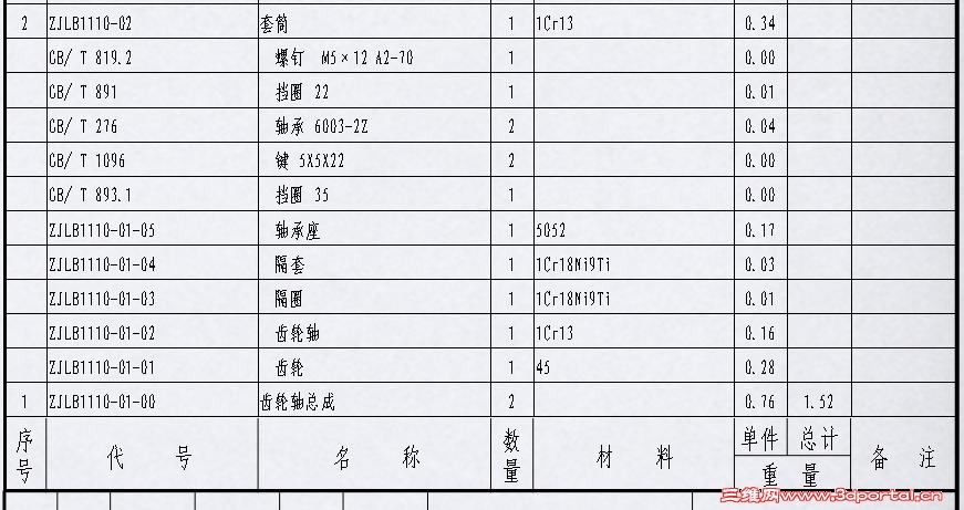

在做工程图时,装配体材料明细表中 子装配体中零件的数量不对,例如总装配体中有2个装配体A,装配体A中有a,b,c各1个零件,在生成明细表时显示装配体A2件,零件a,b,c数量各是1,求高手解释下是怎么回事 不是应该是2吗?

6 {1 `( y/ d6 \$ |9 g, r这是可以的,见下图。( J6 W$ M; n1 j& m% }+ p
+ j6 e/ x1 X- ~0 p0 i, b 明细表.JPG
 楼主| 发表于 2011-11-8 09:09:23 | 显示全部楼层 来自: 中国辽宁沈阳
换句话说:总装里另有2件子装配体B,3件子装配体C,其中子装配体里还是有零件a,b,c各1件,那么出来的BOM里就是3件,实际应该是7件,有点弄不明白了!!!
 楼主| 发表于 2011-11-8 09:15:05 | 显示全部楼层 来自: 中国辽宁沈阳
就是5楼说的这种情况 关键是 我们单位现在做的东西分得层次太多了 而且不同层次的东西要不同车间加工,所以出总表的话要是这种情况就费劲了,我们还要统计没个子装配体、子零件的数量, 有没有什么人有好一点的方法介绍下呢

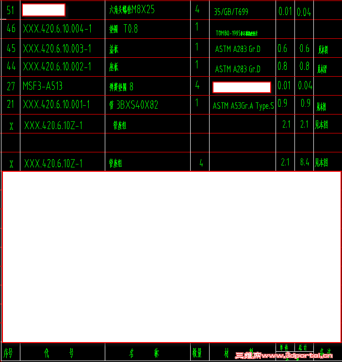

发表于 2011-11-10 11:08:15 | 显示全部楼层 来自: 中国浙江嘉兴
本帖最后由 网前半点 于 2011-11-10 11:19 编辑 & l% ^( a; i: W$ ?+ g1 U* w
0 f& _' W$ Z3 f* t. C一般含有子装配体的图纸,在明细上应先表明子装配体的数量,再此基础再表明单套子装配体含有的零件名称及数量(单套数量).
; F  O) L3 r( m& Z是的,如果产品零件数量较大,应单独出明细表(一般都采用wps.xls),这样有利于管理及采购清单编辑。6 y1 R# X9 ?( ^* X
