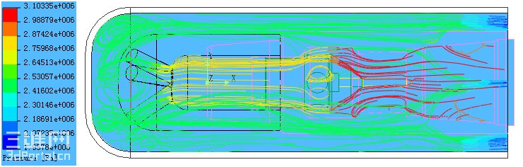

我用Floworks作的井下三阀流体分析,将箭型止回阀装在近钻头处,钻柱内通入3MPa清水,环空流出压力设为2MPa,流场图如下
 楼主| 发表于 2006-4-13 07:49:46 | 显示全部楼层 来自: 中国黑龙江大庆
有几个问题,还不太明白4 F3 l6 H: V7 P, A* |. z0 V5 W
1.我想在压力的基础上,再加一个流速,发现不能加,问什么啊?
8 d8 S' Y0 ^% s" Y( o2.流体的流线与想象中的不太一致,应该有周向的分流,但计算出来的分流很少?& `+ R. b( ~' F8 ^9 A
; g7 o; p: K/ G
请各位大哥,帮忙看看

发表于 2006-5-22 10:17:25 | 显示全部楼层 来自: 中国黑龙江大庆
在添加边界条件的时候可以定义

发表于 2007-1-27 09:15:27 | 显示全部楼层 来自: 中国吉林长春
可以再简化处理,几何上有周期或对称因素可以简化一下再做,入口影响区域是不是太小呢。

发表于 2009-3-18 21:33:21 | 显示全部楼层 来自: 中国陕西西安
压力进口和出口足够计算了,加流速就过约束了!
