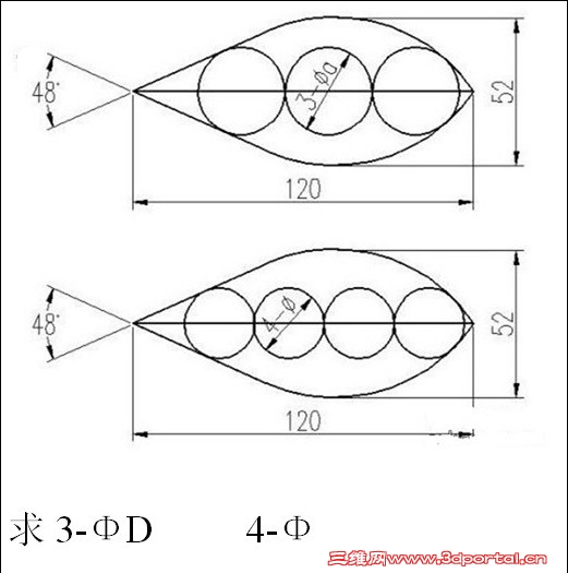

献上二道几何题,大家跟帖步骤(几何解法)
: L( F, `0 Y; T  L6 g, p' r, ~2 E8 f" E+ \" `* r" y

第一题还比较容易,第二题嘛,还没什么思路,再想想

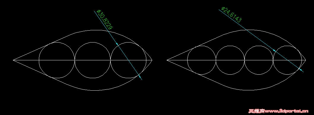

3-ΦD=30.8229  4-ΦD=24.6140

我用INVENTOR 软件做出的,
4 z# F; x+ r# T  R/ W2 o0 I' e 1 先将给定的条件用约束画出,角度、长度和高度
: J! A$ l* s# V# X8 N$ e 2 在中心线上画出4 个圆,使用约束使其直径相等,并相互相切
( M: y2 X. z) `$ r: ]- ]3  画外部大圆,使用约束使其与直线端点相交并且与斜线和水平线相切(就是用约束创建这个圆)& s+ X" Y. g1 T
4 用剪切将大圆多余的线条切掉,并镜向一个半圆
& U: n+ s: D! T  Y1 x( m7 l. m" u6 u5 最后一步 将中心线上四个小圆最左侧的圆约束到48度斜线相切;最右侧的与大圆弧相切
; ?) Y0 X, W& w) g% l/ W至此作图完成。

没人出手? 已解除权限,,==,, 第二题比较难, 用的几何解, + U" I0 N( P! Y( |6 X( G# j1 K
,希望有更好的方法(应该没比我这更简单的方法了 )。 理论上此题任意个内切等圆都能按此法画出,

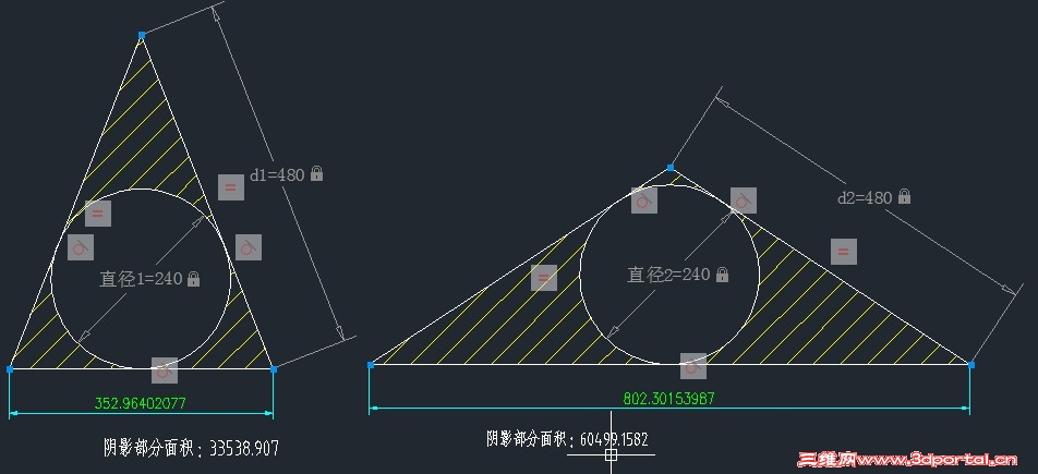

发表于 2011-11-19 11:44:11 | 显示全部楼层 来自: 中国江苏南京
实在没办法
7 N/ z# |; s) ]* k
3 S2 y9 ?0 t6 W3 J, a用CAD的 参数 菜单下的 几何约束 和 尺寸约束 来画吧
发表于 2011-11-23 08:13:31 | 显示全部楼层 来自: 中国四川广安
我觉得用CAD的参数化画版主的图,只要你会参数化,(声明这个功能重2010版本才有),可以随你改变的数据,从而改变你要的图形,这样上面的题目,就能做出来了!
