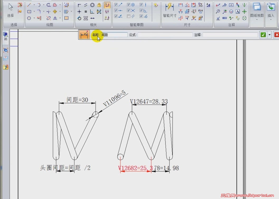

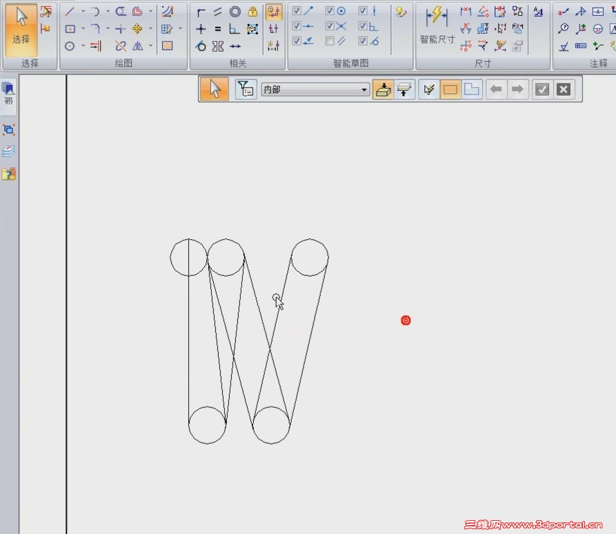

Solid Edge ST4中弹簧二维工程图模板设置! z/ k0 k" C  ~0 B. ~
; ]( c0 X7 n0 T/ e4 ~" SSolid Edge三维画弹簧随便螺旋拉伸一个就凑合,但若将这样画出来的弹簧直接1 l0 I% x5 }& `. c  h, h
投影生成工程图,感觉是不伦不类,肯定是不合格的视图。/ ^* b! Y+ n; K- d* K
所以只能仍然用纯二维的方式来画出弹簧图了。
% Y+ y6 v2 n: I7 s6 m
4 G, p5 c  J5 N5 k) T
