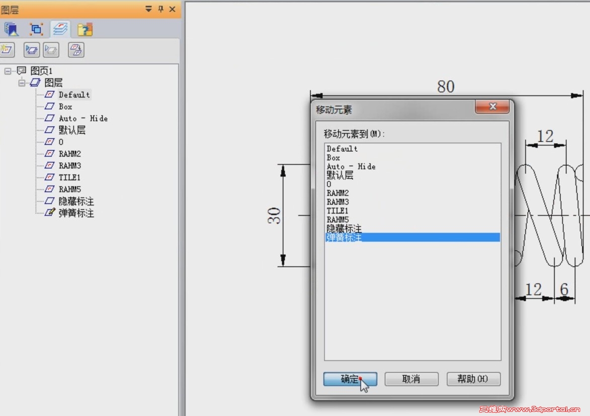

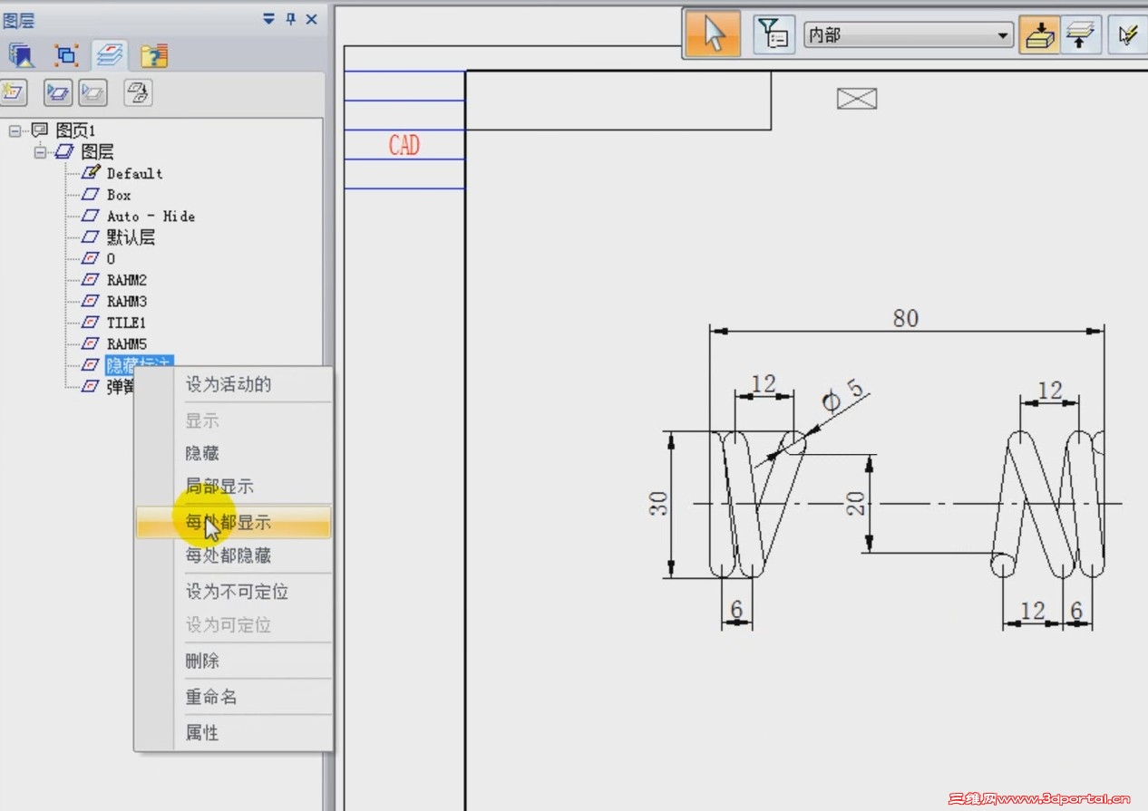

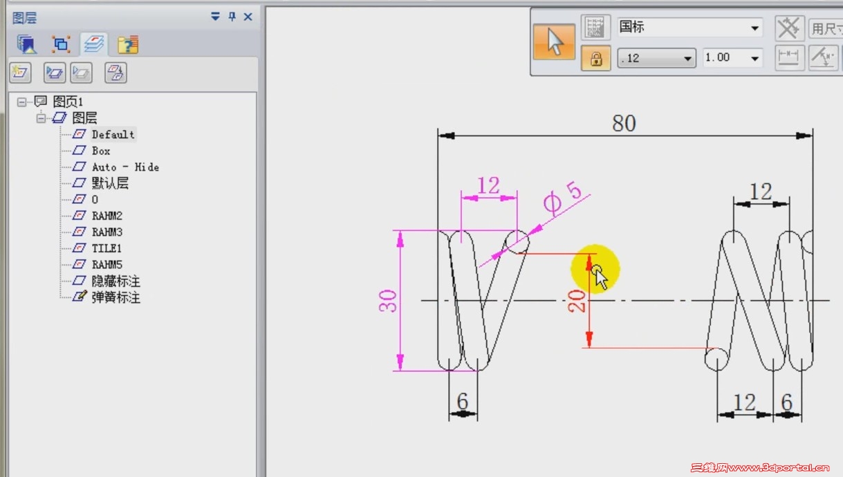

Solid Edge ST4弹簧工程图中隐藏指定标注
1 s- \9 r% u0 D9 D) t: Y前面演示了如何画出弹簧二维图,但仅仅是提供了画法,画好图形后,还得把它正确地放入图页上才能算是完整出图。% G+ `) Z% ~* A# U; v8 V% {
首先得隐藏掉一些约束必须的但出图又不能出现的标注。这就得由Solid Edge的强大的图层工具来控制了。! L9 X& f5 [9 Y4 i0 T( J
隐藏内径还是外径看实际情况了,需要控制内径就显示内径。需要控制外径就显示外径。7 N$ z8 P. M2 {* Q8 n7 X& U0 o6 t
有了这图,以后想要什么新弹簧,就拿这图出来直接改好参数后另存一份新图就可以了。
