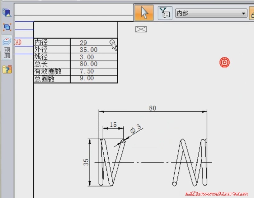

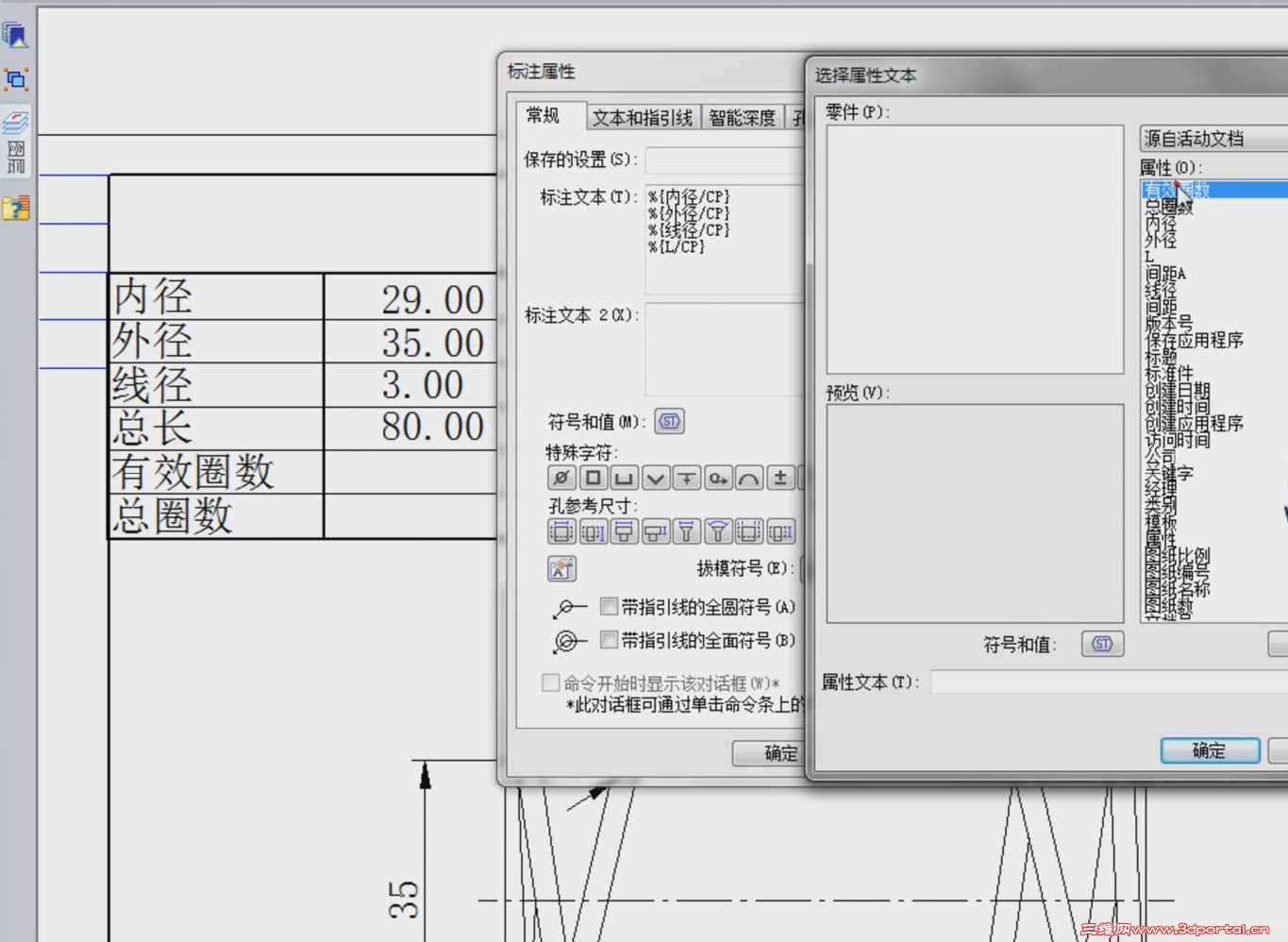

Solid Edge ST4以参数表方式出弹簧工程图# h6 X5 v# I, }2 G8 z7 B
掌握了二维弹簧的参数化画法后,再来尝试一下出个弹簧参数表,让数据更直观吧。而且这参数表设置好后是自动填写正确参数的,不需要你手动输入哦。6 F( J# X$ }) d) e" V' W
只需要记住一点。所有参数的改动最好不要直接在图形中改,而是打开变量表来修改,那样比较不易出错,而且圈数这一项只能在变量表中改,所以打开变量表改数值比图形中改一些,再得打开变量表改圈数要方便。+ l( R; l, s3 V5 G% ]5 m
