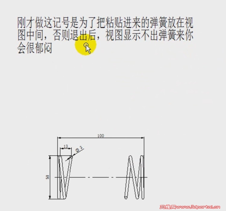

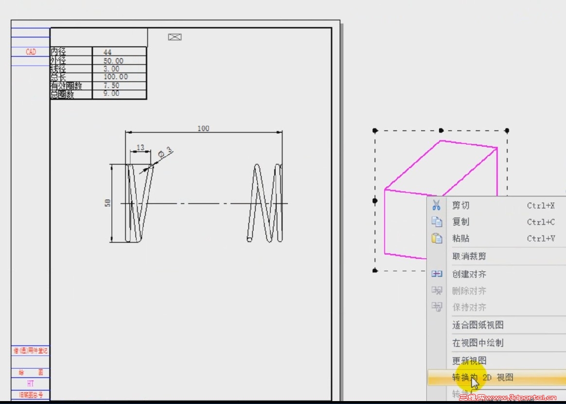

& J5 |: U! Q5 s1 v联想到三维模型的视图不管怎么缩放,标注上去总是实际的真实尺寸,而且三维关联视图是可以转换为不关联三维模型的纯2D视图的,转换后的视图里面就剩下一些二维线条了,但整个视图还是可以整体缩放,标注也和三维视图一样。所以想到,是否把弹簧二维图形放置到2D视图中就可以了呢?
0 h% K# F! L& Q+ e% v0 i3 @果然行的通。
' f9 M0 Z/ ^5 ]1 w' e5 f+ g" z随便放置一个三维视图,然后转换为2D视图,再进入视图,删掉原来的线,画出或直接粘贴上二维弹簧图。然后退出视图就OK了。
9 t, `" i8 M+ a% T% K$ [) n可以发现,现在这样视图中的标注并不会因为视图比例缩放而改变标注文字的大小——也就是说不管视图比例是多少,标注文字始终是标注的字号。
0 v8 X  I7 v7 J$ n4 f9 P2 Z/ T再次重申,这样设置出来的弹簧工程图模板,不需要进入视图去修改尺寸,一切参数的更改都只需打开变量表来修改。
