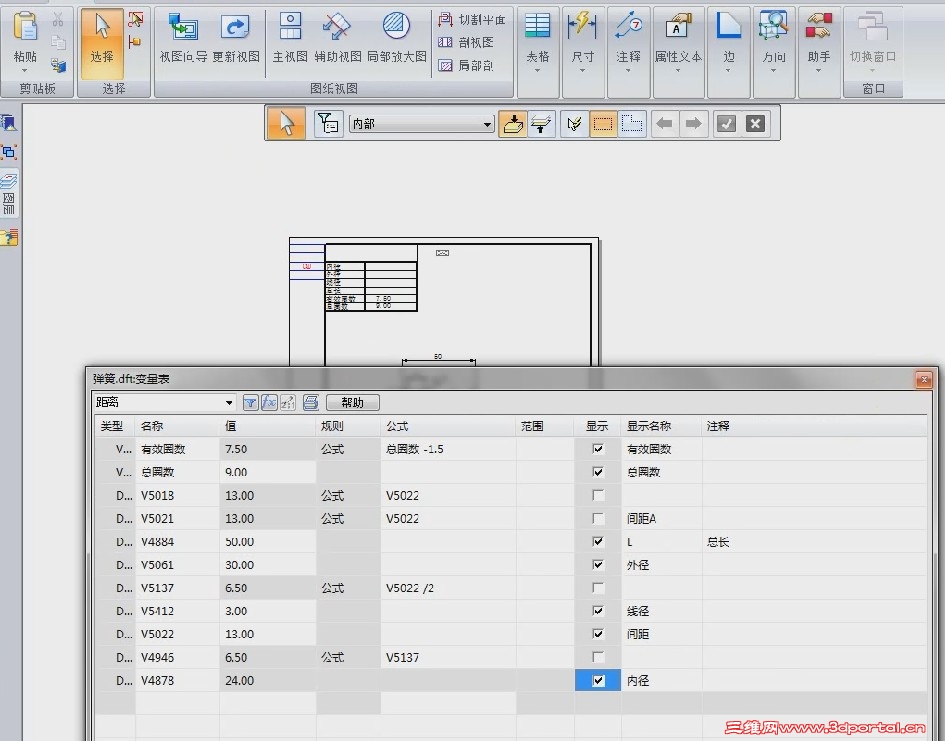

Solid Edge ST4弹簧二维图模板设置——快速出图0 @( \( s+ h* x! P
可以把前面用2D视图做出的弹簧图及参数表放置到背景里,要出弹簧图时,直接调出这个背景,然后在变量里输入数值就行了。达到快速出图的目的。3 Q) K" A  V' y5 \" Q2 N
任何剪切过程后,都要记得把这变量表里的变量的“显示”勾上,否则那个参数表里的属性引用就会出错(不过这样设置好后基本上是不需要剪切粘贴操作的,剩下咱操作的只有打开变量表输入数值而已)。

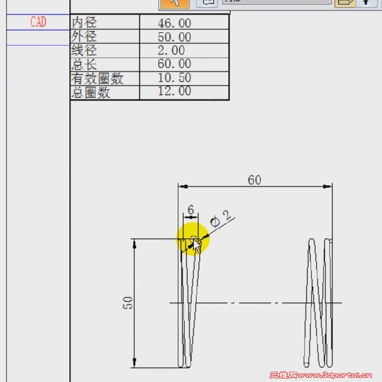

& e1 \! ?" R# \- Q演示一下,假如这个文件现在设置为工程图模板了,我们新建一个工程图时就自动打开它。如果我们需要一张弹簧图,就这么做。看,弹簧图出来了,接着输入需要的参数。7 N: g! ]6 ^3 e$ i
这里的间距数值仅为演示用,实际中是可以根据总圈数及总长和两端并紧的圈数来通过公式换算出来的。) W$ ^* O. l& y# U# k; F, Q: A+ t
输入参数后,再保存起来就得到一张弹簧二维图了,是不是很快速呀。哈哈。6 h* p3 V0 G$ l: V( W
设置在背景里的好处就是,如果不是画弹簧图的话,只要选择其它背景就行了,这弹簧背景又不会影响其它工程图。
8 n' D# B- y8 H( d3 u一切换就是干干净净的模板。; O/ u* I+ `7 L, ?2 t
