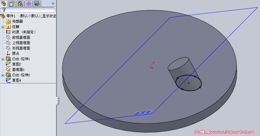

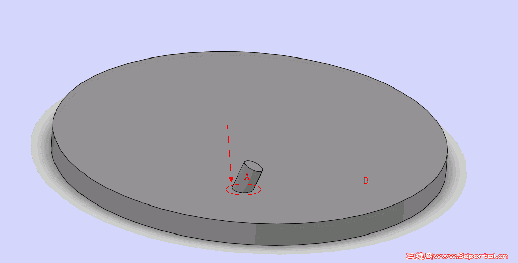

% y4 D  H! e9 |. Q0 }7 k4 q如图所示,A为一个斜的拉伸特征,与下面的圆台相交,现在我想沿着两个特征的相交线垂直向下切割零件B,请教高手如何切割?2 W& q% X7 T4 W- @
或者说如何在零件B上划出相交线,因为线不是正圆,所以不知该用哪个操作。

用草图里的转换实体引用
 楼主| 发表于 2011-11-8 10:12:03 | 显示全部楼层 来自: 中国河北秦皇岛
谢谢!
& ^! |/ y! V) o( k/ U$ P+ L4 L' j我用了那个命令,但是提示:不能使用当前所选边线插入草图

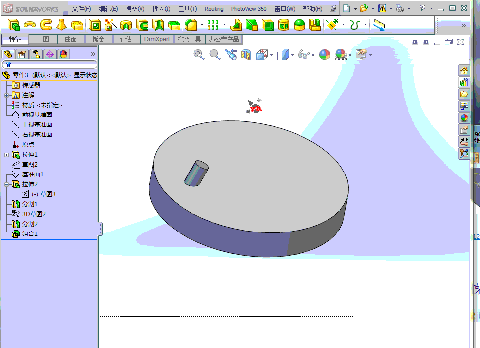

发表于 2011-11-8 10:14:53 | 显示全部楼层 来自: 中国江苏苏州
可以先拉抻再切除. T+ l+ p7 Y! l; P0 q6 M
你试试看

发表于 2011-11-8 10:43:18 | 显示全部楼层 来自: 中国江苏苏州
看看这个怎么样了, h0 O% l' _+ }2 p

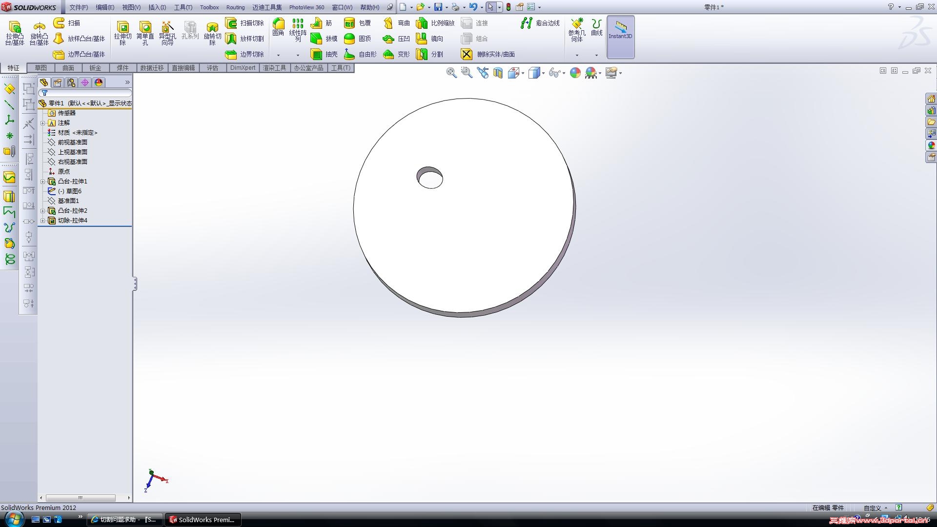

发表于 2011-11-8 10:44:30 | 显示全部楼层 来自: 中国安徽合肥
1# dongdingkuzhi
6 F1 N1 o6 \6 j+ y  s4 |$ y. ^8 o' `* Q8 A; r
不知道LZ用的是哪个版本
$ h3 K" R* O2 r+ I0 R* S7 uSW2010 SP5.0没有问题
" c  u3 h$ l. F3 v) ~7 n+ c3 p可以转换实体引用5 v( Y9 U+ n: m% J, T* \) B5 g( R
