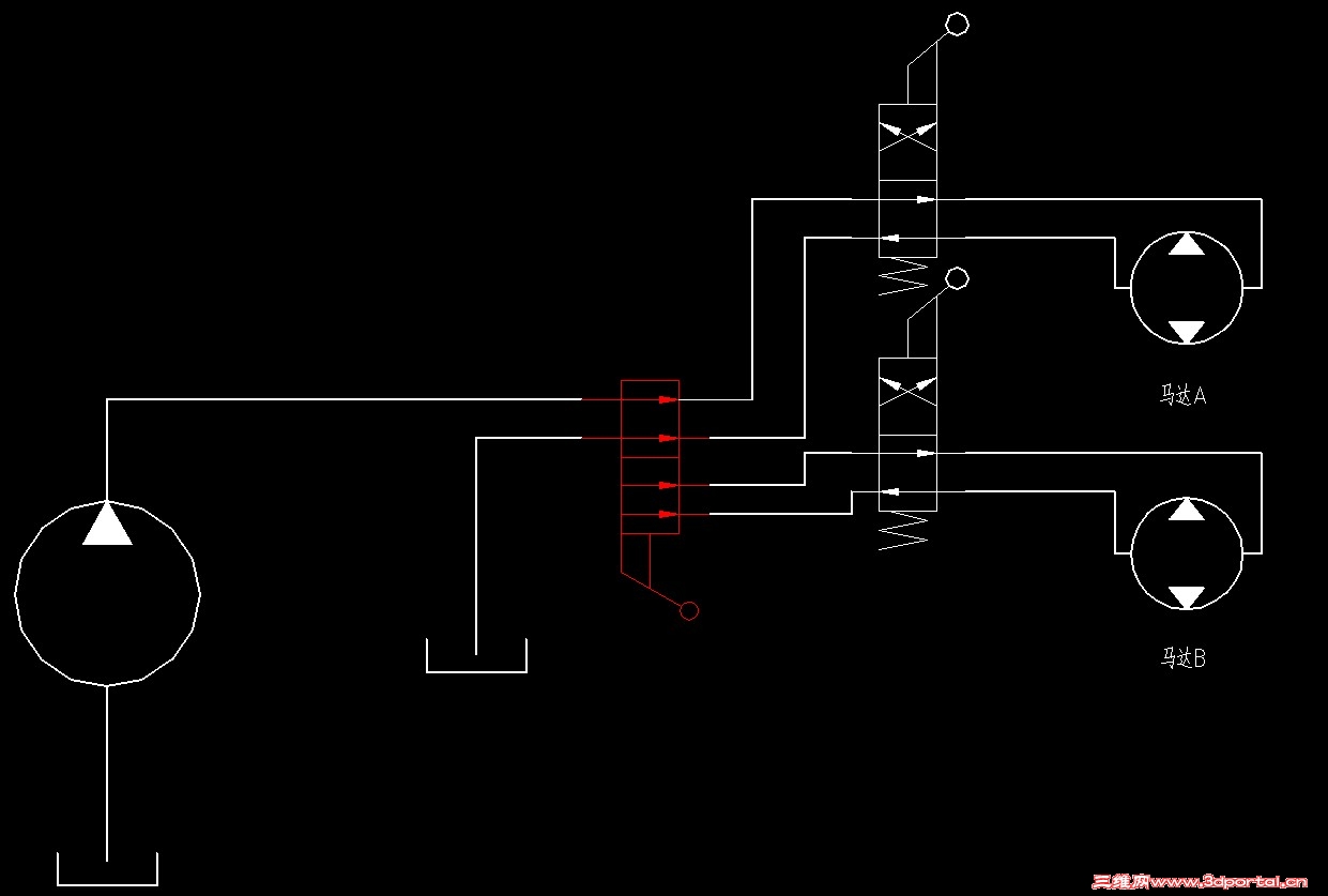

; u: ^4 r8 y/ I# F1、这种阀并非普遍的二位四通手动换向阀(常用的二位四通换向阀主要是实现油路中油液的换向。也许是本人见识少不知道名字给瞎起的望纠正),而我要求他能够实现油路的选择(如附图所示),及选择A系统和B系统等。* F  v' N: p( u
, K4 F. a& V0 X, v' A& j: I. i! Z
1 X! }% {" u3 A如果有人知道的话 帮我指点一二,最好是能够说一下怎么选择这个阀的类型及型号。

六通换向阀

两个马达不同时工作
发表于 2011-11-9 08:27:31 | 显示全部楼层 来自: 中国安徽马鞍山
两位六通换向阀
. G+ g8 ^! {1 ^) P1 l9 }这个在小型液压挖掘机上应用很广泛5 Y4 l; x; V: g. L5 P: E
用于平台回转/工作装置摆动切换~

5 d) W3 B, c! V, [1 g2 j两马达不同时工作

我见过用三通代替红色的阀,但是他与负载敏感系统一起使用稍复杂了点,所以。。。。

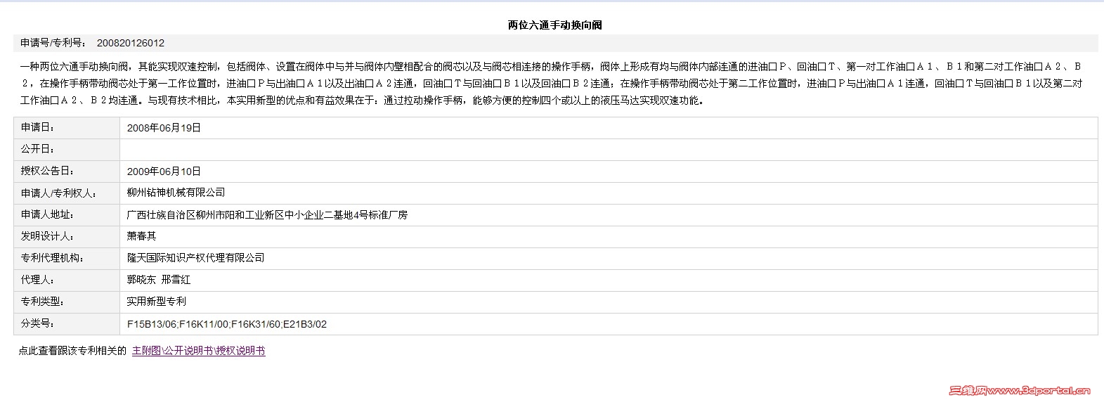

我找到个这个专利  就需要这种  但不知道有没的生产的。
