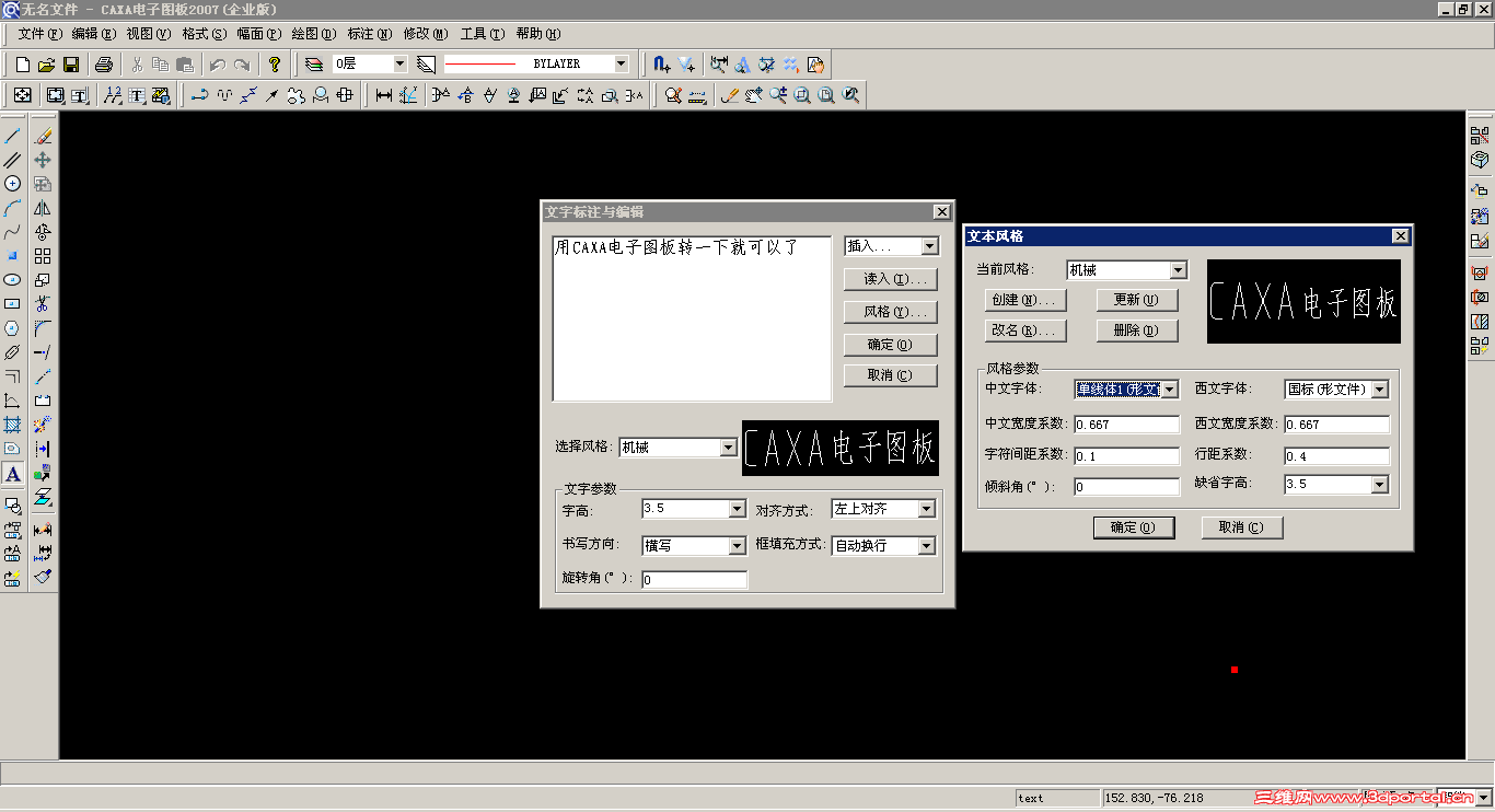

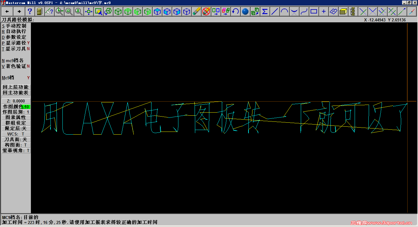

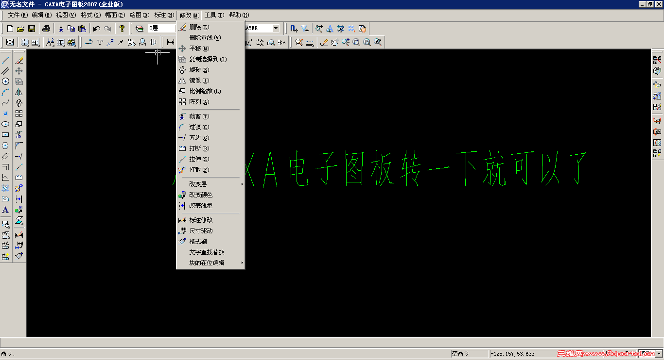

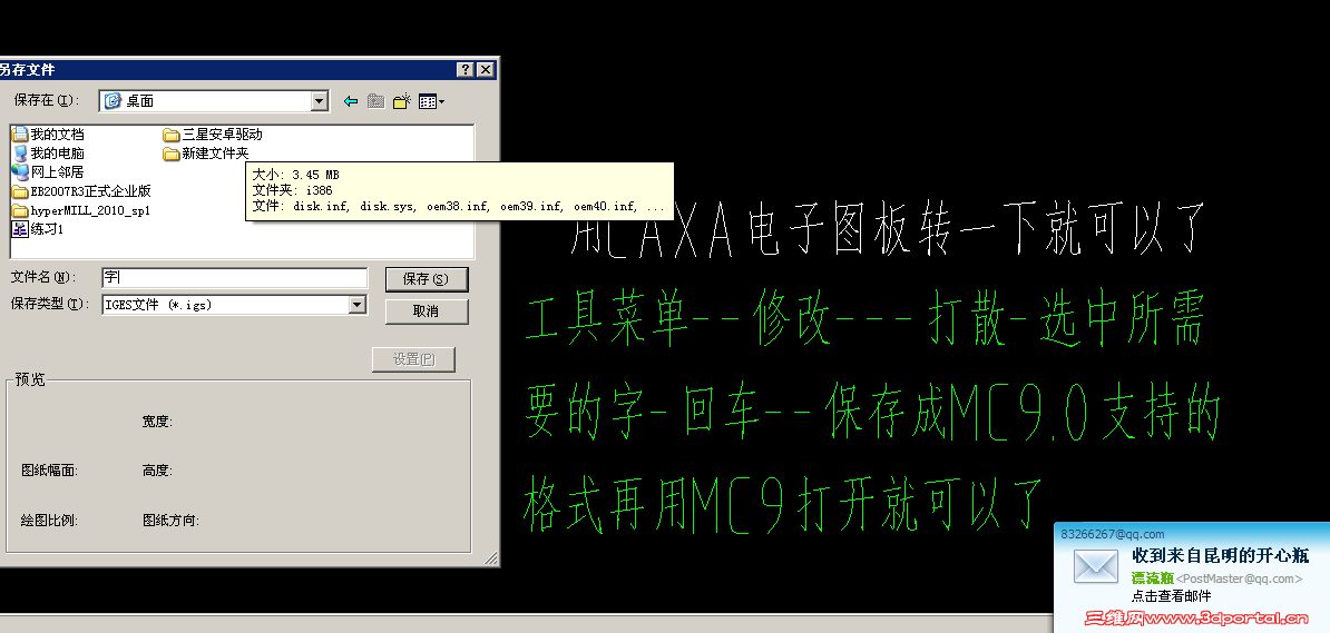

这是我常用的方法你可以试

从CAD里面或者TYPE3里面都可以导入单线字

用CAD转就可以啦,
