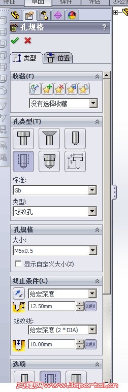

异形孔里螺纹孔中没有细牙规格,怎么添加呢?
: W; E( [2 Y! q4 u' C# e2 t比如:我需要M5×0.5的细牙螺纹孔?但目前异形孔规格里只有粗牙M5 (粗牙M5默认为0.8)

 楼主| 发表于 2011-11-9 12:43:01 | 显示全部楼层 来自: 中国山西太原
呵呵  标注时自己手动强制写成M5×0.5,我知道,当然可以了。问题是不是双向链接的,检查起来很不方便。还是从库根本上增加螺纹类型了,比较好。

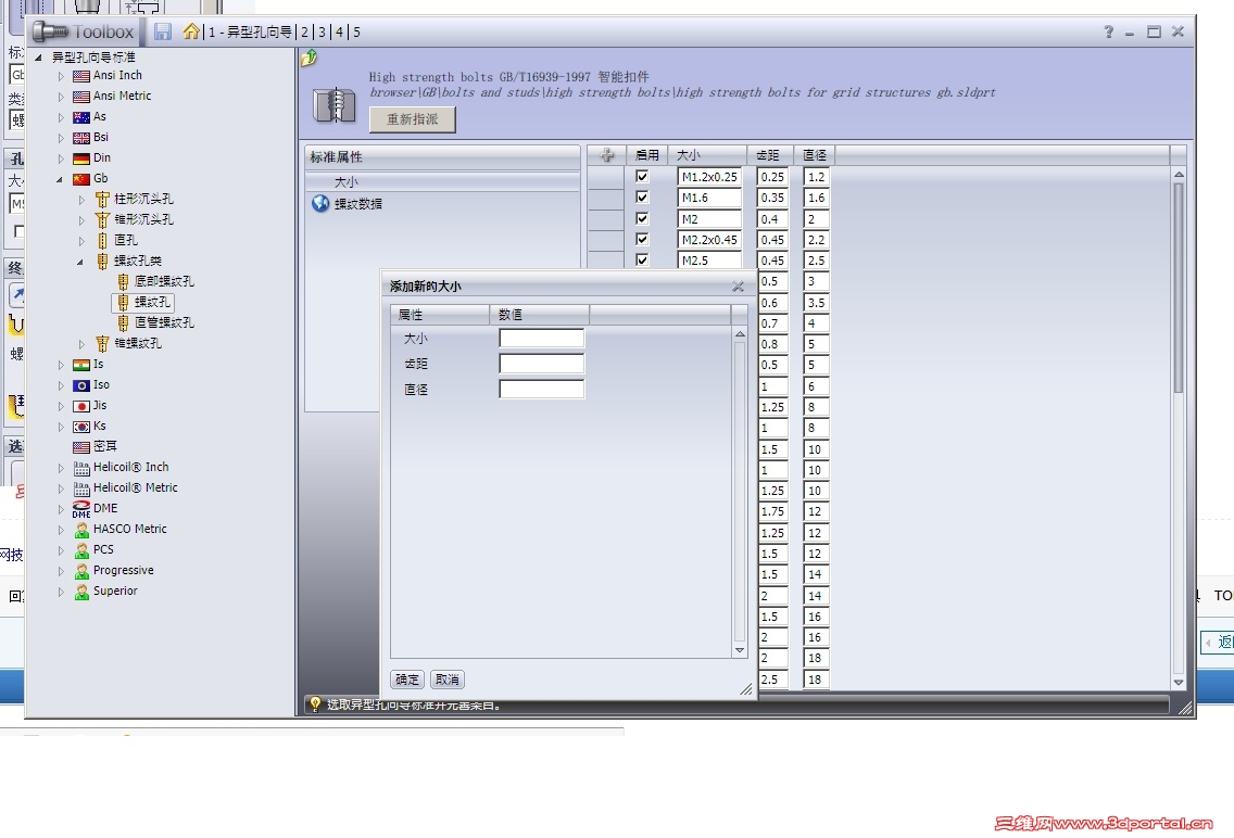

可以自定义的,用toolbox设置程序

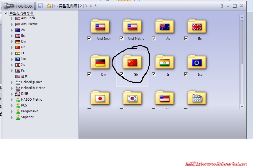

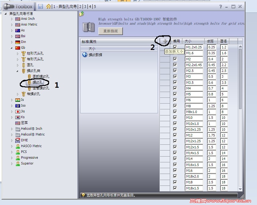

详细步骤,添加完成后点左上角的保存即可

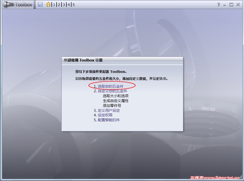

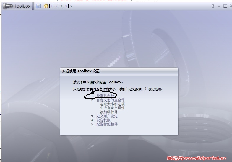

我的第一步怎么不是异形孔向导?楼主第一步从哪里调出来的?谢谢,指教!我用的是sw2010sp5,4楼用的是2011吗?
发表于 2011-11-15 20:49:46 | 显示全部楼层 来自: 中国江苏镇江
我的也是啊怎么回事啊? 我的是2011SP2的,界面不同啊?9 `8 Z: ~, `" x
发表于 2011-11-15 22:16:48 | 显示全部楼层 来自: 中国广西南宁
17# syc102 是不是他们用的补丁啊
发表于 2011-11-16 12:25:58 | 显示全部楼层 来自: 中国江苏苏州
我用的是2012,其它版本没试过
发表于 2011-11-17 19:23:32 | 显示全部楼层 来自: 中国广东广州
我用的是2011 SP0,界面选项第一条不是异型向导孔,而是选取五金件。这是咋回事。望4楼解释

即使进入后,也没有添加或修改的按钮或选项
