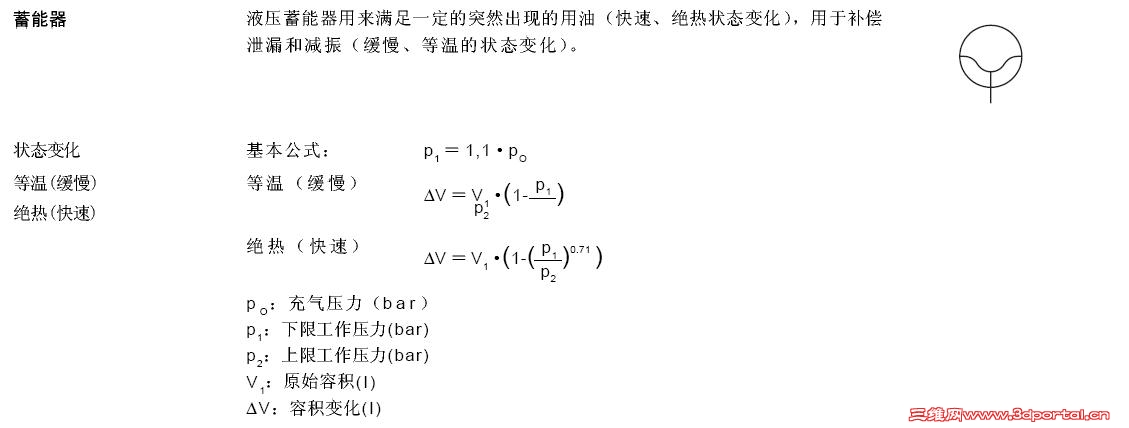

需要很多参数:系统最低压力、最高压力、需要补油容积、蓄能器容积 未命名.JPG

就像2楼说的,P0是算出来的6 S/ L# x- J8 h
还要分等温状态还是绝热状态

发表于 2012-3-4 14:34:37 | 显示全部楼层 来自: 中国江西九江
作不同使用的蓄能器,其充气压力如下:9 h) E. _) m) g2 [
1.蓄能器若用于缓和冲击时,通常以安装处的工作压力或略高的压力为充气压力。
1 }, [- ]5 _3 M/ B- Y( p2.蓄能器若用于吸收液压泵的压力脉动时,一般以平均脉动压力的60%为充气压力。; z! S+ ]; Z% G( ?* c( r  N1 W
3.蓄能器若用于蓄存能量时,其充气终了时的压力不得超过液压系统最低工作压力的90%,但不得低于最高工作压力的25%。
. W" ?& {$ }3 L$ Y( ^4.蓄能器若用于补偿闭式回路温度变形所引起的压力变形时,其充气压力应等于或稍低于回路的最低压力。
