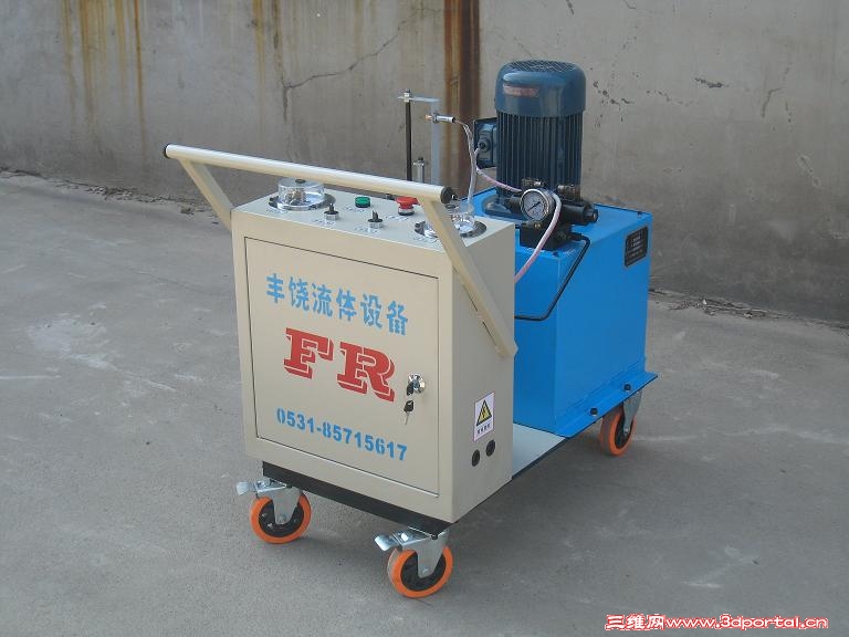

单位要购买蓄能器充氮小车,如何确定小车的型号呢?需要考虑那些因素?希望达人指点,谢谢了

问各个厂家么,最主要的就是看你要充多大压力么,挑一个最大充气压力比你要求的压力大就可以么。

1:小车的充氮压力# [6 Z# ^- @0 h3 T7 Q3 r( _7 h
2:小车的充氮量
9 o; y; x2 b9 ~+ k3:附属件
发表于 2012-8-28 16:24:00 | 显示全部楼层 来自: 中国天津
充氮小车是否需要频繁移动?) F+ L- v5 Z& g4 k4 V2 r
需要充填的蓄能器容积?压力?以及充填时间的要求?
, p5 I3 D9 W6 L: [% {; e现在氮气充填的驱动方式分为:气体驱动和电机驱动,两种各有所长;气驱:体积小,重量轻,但需提供压缩机气源;电机驱动:动力源方便,但体积大,移动、便携性差一些& y& h$ B. @/ o

充氮车常用的型号有两个CZ-25Y1和CDZ-35Y1

CDZ-25Y1型充氮车
